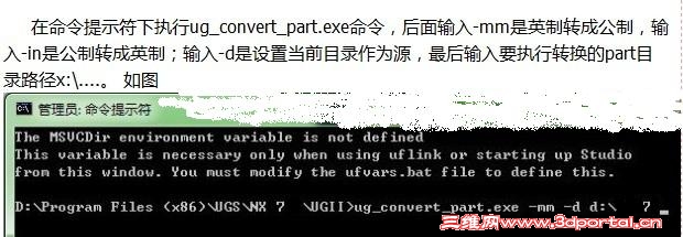

是这样的,老师,有一份3D的图纸是英制的,但是有些地方需要修改(装配图),所以我自己用公制的画了2个部件装配在上面,并没有显示出大小不一,但是我把图纸转换成IGS发个客人(客人用的是solidworks),发现我画的2个部件显示的特别大,但是在UG上显示却没有,所以我想问的是,有没有将已经画好的公制部件转换成英制的这个功能?或者说能不能像CAD那样任意的整体缩放比例?

可以的,系统开始菜单,运行--UGS NX8.5--NX工具--命令提示符

我用的是UG6.0,对你的这个答案不是很明白,不知能否截个图什么的?

输入命令完成后,稍微等下(提醒一下:把需要转换的部件放在一个文件夹下,不需要转换的分开,哪怕是有好多个的装配同样可以,). {6 u1 r  J& E( H$ S

 楼主| 发表于 2013-9-3 07:24:07 | 显示全部楼层 来自: 中国江苏苏州
weiwangwei2006 发表于 2013-9-2 23:05 static/image/common/back.gif
) w; Q7 w" _: N  m# s6 x" A/ q输入命令完成后,稍微等下(提醒一下:把需要转换的部件放在一个文件夹下,不需要转换的分开,哪怕是有好多 ...
8 \0 u* R1 h2 W7 K( F, V6 n
谢谢,我试试看!!
