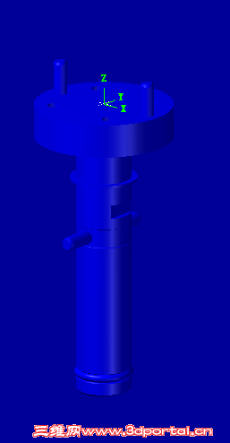

- `& F! F, q' Y3 ?2 P5 b大哥,我上图了, 这个零件是不是要分开加工才能做出来啊?

发表于 2013-9-1 08:47:08 | 显示全部楼层 来自: 中国上海
其它都可以,就是中间销子处估计不太好清角,如果是打一个洞再装配一个销子就基本没问题
发表于 2013-9-1 09:12:52 | 显示全部楼层 来自: 中国江苏盐城
你这图是组装图吧  单独用销子 不就好  其实就是车削工件了!!

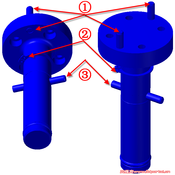

发表于 2013-9-1 13:17:36 | 显示全部楼层 来自: 中国广东深圳
q1.png , a; |* l1 f0 L' k% h! L- j- s
0 \0 M2 N8 l/ t: b$ \0 P* a% P; _3 u. H  z* h
13楼说得对,就是装配图,见图中1,2,3。
' W, D/ ?* B$ o! F/ |! F6 ^帮贴个详细图给楼主参考。

发表于 2013-9-2 13:00:23 | 显示全部楼层 来自: 中国广东深圳
你搞机器人离线编程,跟这个零件没有关系啊。
