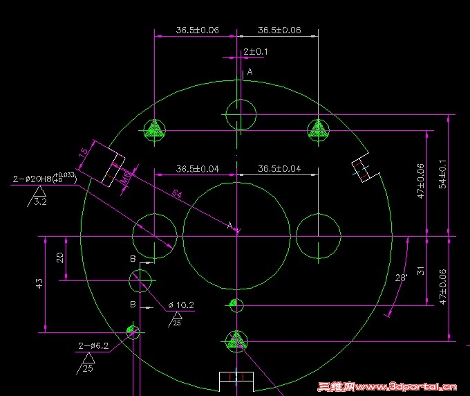

各位高手 我想问下36.5±0.06 这0.06是怎么确定的7 L) y( k# b5 Y1 [( X2 j

公差要根据零件的功用来确定,只给出一个数字是判断不了的.

发表于 2013-8-29 13:55:44 | 显示全部楼层 来自: 中国湖北黄冈
不能单独用一个零件来说公差。零件的公差大小与总装配的公差大小要求、零件个数、该零件对系统精度的影响大小、制造难易程度、尺寸的分布方向等等有关。一般是通过尺寸链计算,再按等精度或概率精度(大批生产时)来决定零件的公差大小。原则是封闭环的公差等于组成环公差之和。在此基础上进行调整。

发表于 2013-8-29 15:49:13 | 显示全部楼层 来自: 中国山西太原
这是根据装配要求确定,在这个公差范围内另一零件就能装配进孔内,否则就装不进去,要与装配件一起要求,单个零件确定公差是没意义的。图中还有几处类似的公差也是一样。

  T5 D5 S4 ?! t2 ~3 n/ y我说的是孔距的公差 比如36.5±0.06 这0.06是怎么确定的

 楼主| 发表于 2013-8-30 08:07:19 | 显示全部楼层 来自: 中国浙江衢州

* N) h8 ^4 @4 C! T  }. h9 y! [我的意思是为什么要选0.06 而不选0.04或者其他的

发表于 2013-8-30 08:22:43 | 显示全部楼层 来自: 中国湖北黄冈
  k- Q1 u1 J' {8 X  g, e- t" t
* g4 ]3 @$ Z1 }9 g! a8 J这是根据装配要求,配偶件的尺寸精度情况,以及这3个孔的精度,0.06的精度就能够满足装配、使用、寿命要求。7 ^8 x( o5 T; i2 H7 \! ^6 U9 r
大于0.06时则不能保证装配或者虽能装配,但寿命有影响。小如0.06则不是经济精度,生产成本会上升。

发表于 2013-8-30 08:58:36 | 显示全部楼层 来自: 中国山东青岛

' r% N& n# S- d4 y5 D, x9 D, T) A2 T" r选择是根据设计要求,需要什么精度根据设计手册就可以确认相关的尺寸公差

 楼主| 发表于 2013-8-30 10:22:14 | 显示全部楼层 来自: 中国浙江衢州
tangcarlos3d 发表于 2013-8-30 08:22 static/image/common/back.gif! E0 `  \  p" }7 V4 A' r! k/ ~
这是根据装配要求,配偶件的尺寸精度情况,以及这3个孔的精度,0.06的精度就能够满足装配、使用、寿命要 ...
" Y% f, H+ Q$ \# c9 W6 {* [9 o  x你好 孔的尺寸为φ10+0.036 而与他配对的轴为10 上偏差为+0.103 下偏差为+0.067 可是我按照机械设计手册里查怎么也不会是0.06啊

发表于 2013-8-30 15:53:46 | 显示全部楼层 来自: 中国山西太原
miaomiaolx 发表于 2013-8-29 16:39 static/image/common/back.gif
7 J$ e1 H) x: Q' z4 f0 b9 P( o我说的是孔距的公差 比如36.5±0.06 这0.06是怎么确定的
9 t4 D2 K- X3 r5 o# ~这个孔距公差决定相配的零件能装进去,相配的零件上有两个名誉中心距等于36.5mm的轴或销与两孔装配。* S) J/ X, z, J2 @6 ~2 P/ ~  t
这个±0.06 是根据装配要求计算出来的。

发表于 2013-8-30 17:18:51 | 显示全部楼层 来自: 中国江苏苏州
36.5±0.06的公差对于精度来说是比较低的了,基本属于JS10的要求,之所以选用这个公差,设计考虑还是只需要满足装配要求即可,) P/ U: G) O0 w* b1 d
保证零件可以正常装配,太高的精度没有必要,也增加成本,如果不标公差的话,但是加工出来影响装配。

发表于 2013-8-30 22:13:04 | 显示全部楼层 来自: 中国江西九江
公差的选择要根据加工工厂的生产能力来定,一般按标准公差设置。但在一些零部件上有特殊要求的,可以根据零件的功能要求,并考虑加工的经济性和零件的结构等情况,在标准公差基础上调整,但前提条件是不能超过工厂的加工能力

发表于 2013-9-4 15:22:35 | 显示全部楼层 来自: 中国广东中山
miaomiaolx 发表于 2013-8-29 16:41 static/image/common/back.gif
' k' J$ x) ~' o& `% B我说的是孔距的公差 比如36.5±0.06 这0.06是怎么确定的
  K# c  g! `/ C# v( ?
公差的意义在于保证大量生产的有装配关系的零部件之间,在不作任何修整的前提下,随便拿起哪一零部件都可以装配成符合要求的产品,从而大幅降低成本.如果只是单件产品,或者产品零件是配作的,公差的作用就不大了.2 m" F& m5 u( X3 W: d- N0 C
6 m1 z# F; z' g2 C( i9 C4 A
至于你的情况,就需要联合和这些孔有装配关系的零件一起考虑,以保证尺寸处于相反的极限状态的两个零件能够顺利装配.
