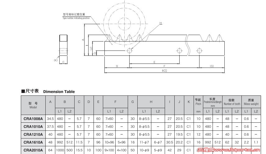

[齿轮] 加茂TCG零背隙齿条样本2013版
发表于 2013-8-29 17:58:08 | 显示全部楼层 |阅读模式 来自: 中国河南洛阳
零侧隙的齿条传动。

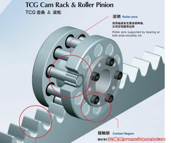

齿条滚轮传动和齿轮齿条比有何优劣?
发表于 2015-1-18 08:09:42 | 显示全部楼层 来自: 中国陕西西安
jaychou315 发表于 2015-1-18 01:27 static/image/common/back.gif* E% V& v' w1 @7 A3 t
齿条滚轮传动和齿轮齿条比有何优劣?
* z  m' u) V( |6 Z" e2 h1 V6 A
一个是滚动传动,一个是摩擦传动。
hero2006 + 3 技术讨论
 楼主| 发表于 2015-1-20 11:18:37 | 显示全部楼层 来自: 中国河南洛阳
楼上说的很对,用滚动代替滑动,可以减少摩擦,消除传动间隙,但是由于结构复杂了,负载能力下降了。
