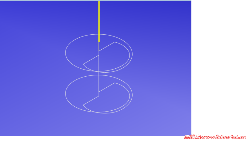

X6铣螺纹试了多次, 不能 铣完不退刀接着铣
2 S* V5 @3 T! {: ?9 q
退刀后再铣
退刀后再铣

 楼主| 发表于 2013-8-29 19:44:03 | 显示全部楼层 来自: 中国江苏南通

谢谢,当碰到牙比较深,螺纹刀长度小于螺纹深度时怎样不抬刀连续切削,就是有效刃长小于牙深时怎样不退刀连续进刀
发表于 2013-8-29 19:57:22 | 显示全部楼层 来自: 中国湖北襄阳
其实楼主图片的做法是效率最高的,不明白为什么非要连续切削那种样式?

有效刃长小于牙深?成型的螺纹铣刀还是上刀粒的铣刀?如果是不退刀继续铣削,那也没什么作用啊?
9 M" L7 A' M$ {/ S# q+ \. B3 S这个我明白 ,不是所有的螺纹刀有效刃都大于螺纹的深度,此时就需要连续切削啊

  i1 I' C! K" L5 d有效刃长小于牙深?成型的螺纹铣刀还是上刀粒的铣刀?如果是不退刀继续铣削,那也没什么作用啊?

上刀粒的铣刀、成型的螺纹铣刀两种都有

% j2 g, L7 M, u3 X/ S% K+ ~这个我明白 ,不是所有的螺纹刀有效刃都大于螺纹的深度,此时就需要连续切削啊
8 `0 x4 Z0 Y4 i: G% e. C, W楼主是不是想让刀具走连续螺旋,直到加工完毕?方法是有的,将刀具有效齿设为1,
