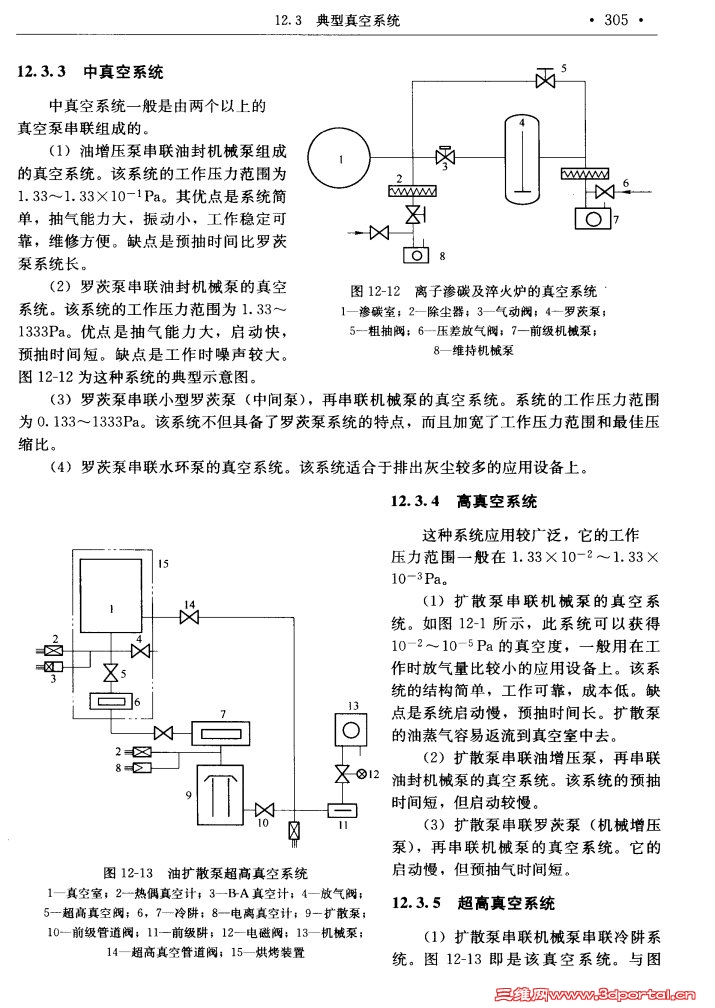

发表于 2013-9-5 11:36:44 | 显示全部楼层 来自: 中国湖北黄冈
用2个真空泵串联,增大真空度。$ Z, B2 t% P/ }! a9 J7 q
见附图。具体参见《真空技术》王晓冬编。

tangcarlos3d 发表于 2013-9-5 11:36 static/image/common/back.gif6 r+ M# ?. ?: q; Y
用2个真空泵串联,增大真空度。
( ?9 U9 ~3 e# k- U) D8 U见附图。具体参见《真空技术》王晓冬编。
: }6 j, t& ?" B# K% e8 w这方法看起来比较有可行性,用过吗?效果怎么样?
