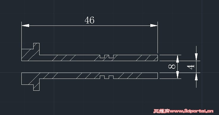

一种打头件 不知道什么材料 不懂 反正不硬,要46mm深的孔 ,直径4mm正负5丝,光滑度 不要太粗糙就好,批量的每天至少一万条,怎么加工好 ? 现有旧台钻n台。

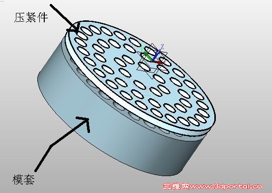

发表于 2013-8-30 20:43:52 | 显示全部楼层 来自: 中国江苏苏州
1.根据你现有设备,做个钻模套,以8mm 做定位孔,如下图所示,希望能帮到你。8 Z4 j- v! g, D  y% I
2.中心钻,
( z+ ~8 v+ t* \, G" j, L3.点头。
发表于 2013-8-31 09:34:52 | 显示全部楼层 来自: 中国山西太原
不能用台钻钻孔,这样孔与外圆的同轴度会有较大误差,还是上车床好一些。正负5丝公差问题不大,车床钻孔可以达到。同轴度要求还是要有的,否则孔就偏心了。
渔樵 + 2 应助

发表于 2013-8-31 12:30:49 | 显示全部楼层 来自: 中国浙江宁波
可以考虑订制型材,内孔精度靠型材保证,左边再用冷墩,再上车床: y* q; M% c7 q4 b9 |: S' W
另外,提醒一下楼主,贴图有点小错误,缺少线条
渔樵 + 2 应助
发表于 2013-8-31 16:38:45 | 显示全部楼层 来自: 中国广东珠海
不管用台钻还是车床,这孔靠钻,保证正负5个丝挺困难的,每天一万条肯定没希望,除非你有N多设备和人手. 不如用冷拉的管材加工,内孔由冷拉来保证,只管加工外就可以了.
渔樵 + 2 应助
