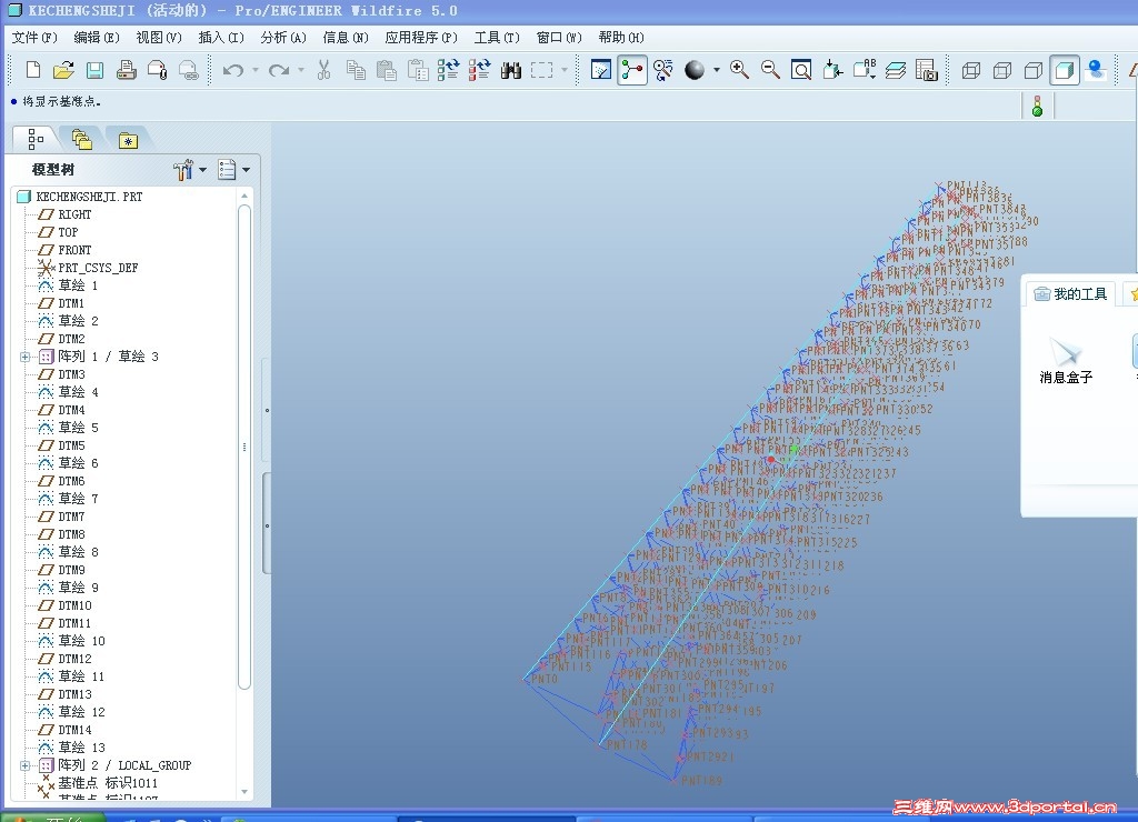

[求助] 怎么批量导出点坐标
发表于 2013-8-29 22:47:45 | 显示全部楼层 |阅读模式 来自: 中国河北保定
本帖最后由 dzl123698 于 2013-8-30 08:25 编辑 8 P: {- w( u1 F
2 V# I/ H: T+ \7 q' Z$ n( r) S
我已经标记好了点,但是一个一个查看太麻烦,谁知道怎么批量导出点坐标吗?或者有没有其他方法查看点的坐标啊?: }- t- p! v" u0 m1 Q3 J7 p
prt文件在这里:http://pan.baidu.com/share/link?shareid=3967943011&uk=3305668516. g3 r: A2 ^# C. n! r) M4 A9 J

发表于 2013-9-1 20:45:08 | 显示全部楼层 来自: 中国广东东莞
导出点还真没试过,不过可以在工程图里用孔表的点坐标来显示,至于能不能导出还真没试过。
发表于 2013-9-2 09:35:45 | 显示全部楼层 来自: 中国江苏苏州
帮顶,坐等大神回复!
; U% c0 ~6 F" j工程图里能制作孔位表,但是是2D平面图,但你这个---据我目测是3D的
发表于 2013-9-4 10:09:16 | 显示全部楼层 来自: 中国湖南长沙
另存igs.. r: D  a( N$ c2 S, B9 _/ o
具体方法见附件7 S; F% v9 _  w1 o, j
ProE中如何将线上的多个点的坐标输出成一个点文件.rar
273.49 KB, 下载次数: 10
