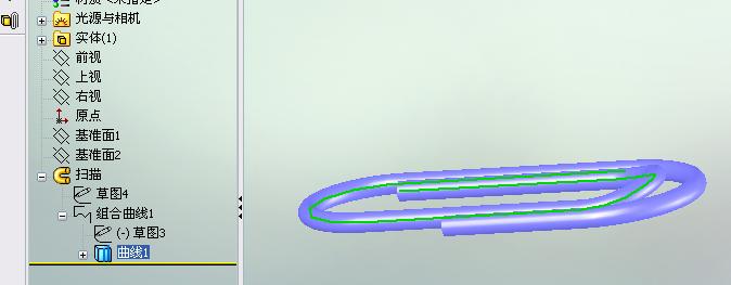

[已解决] 两个2D草图如何转换成3D草图[回形针]
发表于 2006-9-11 13:30:13 | 显示全部楼层 |阅读模式 来自: 中国浙江杭州
不知道大家有没有看过网上那个回形针的帖子,最后作者补充说:“将两个草图进行3D草图的转换……”% J+ Y! K$ _5 ]/ i6 C8 h  _$ k
8 m/ N: u% t; h5 `2 Y
我试了好久不知道哪里转换,请大家帮忙告知下~~谢谢
, [3 H+ M( U" h* X" c
8 L  a; {( I( O; h; e(呵呵,不要笑话本人是菜鸟啊!!)
发表于 2006-9-11 17:11:15 | 显示全部楼层 来自: 中国山东烟台
没有见过帖子,不过有了2D草图后,直接点画3D草图,用“转换实体引用”工具,选中你的线条就行了
 楼主| 发表于 2006-9-11 17:37:05 | 显示全部楼层 来自: 中国浙江杭州
好的,谢谢wgc3306,我试试看~~
 楼主| 发表于 2006-9-11 17:43:16 | 显示全部楼层 来自: 中国浙江杭州
试一下,可以行的,不过原来的草图还在的,和新的草图重叠在一起了,如果删掉原来的草图的话,新的3D草图也没了~8 ~. v) g& u  {) D2 D2 e$ F
我对新的3D草图进行了导角的操作,原来的草图就露出来了,不能删的话只能把它隐藏了么?
* d, X  O  W6 b5 C; x

原帖由 apaopig 于 2006-9-11 17:43 发表 http://www.3dportal.cn/discuz/images/common/back.gif
' L5 ~! U6 _5 l- e. @2 g不能删的话只能把它隐藏了么?
  }- e- m! W/ A& b, g
4 I/ a  R' B* E& O. i8 T0 g/ N/ I9 A2 s  F. F+ k
应该是吧, T8 }  Y9 ^5 `/ k6 T/ S0 a- a
隐藏你原来的2D草图9 ~9 j1 L" s! U0 V
右击 你那2D草图 隐藏应该可以吧?

回复 4# 的帖子
曲线投影命令就可以呀8 T1 e' A' E4 I! ]8 e
