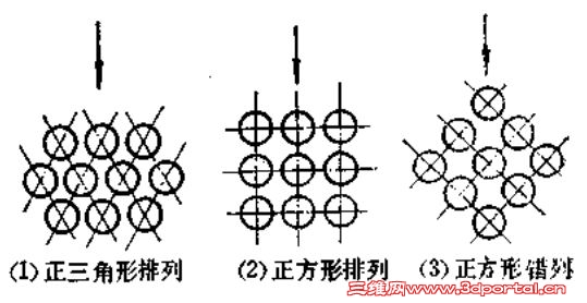

在一个圆盘上打满孔,需要遵循什么样的规律布空呢????

+ l. H( a% O# G+ V5 w圆盘上打孔,常用的排列方式有三种:1  三角开排列,每孔的中心位于正三角形的顶点。2  正方形排列,每孔的中心位于正方形的顶点。3  同心圆排列,孔的中心位若干同心圆上。

既然是圆盘打孔,一般要遵循所有孔在同一分度圆上均布即可。

在园盘能均匀布下孔的数量的前题下,为保证强度孔间距尽可能大。

如果没有特殊要求,本人觉得这些排列都可以,但是如果要求单位面积上布置最多的孔,还是同心圆排列的好

就是在一个盘上最中心的圆孔最小,然后越向外圈圆孔越大,不满整个圆盘怎么布置??

7 d* {7 `5 v# c  D3 G感谢您的回复,圆孔是里圈小外圈曾大的布置,一般是怎样布置的???

9 u9 P. B4 f! B# `' Y1 T  m有遵循对数螺旋线布置的吗???

8 Z! |5 }8 }& ]5 L$ D+ d圆钢盘上打孔的分布形式,要看使用要求,例如要求均匀分布,就用正三角形排列,要求在一定面积上孔尽可能多,就用同心圆或正三角形排列,要求横平竖直就用正方形排列。有特殊要求可用其它形式的排列。
