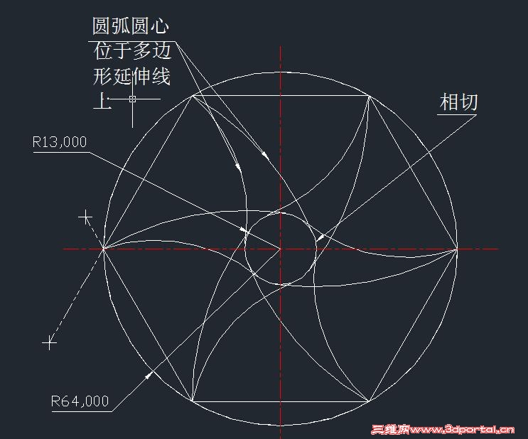

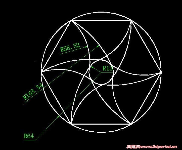

[已解决] 职称cad试题……求详细步骤
发表于 2013-8-30 14:54:35 | 显示全部楼层 |阅读模式 来自: 中国江苏苏州
本帖最后由 super353 于 2013-8-31 08:32 编辑 . w2 t/ m2 [* _: ^, l, m( {' t

三点画圆就可以了,已知圆上一点,和已知圆切点,圆心所在直线

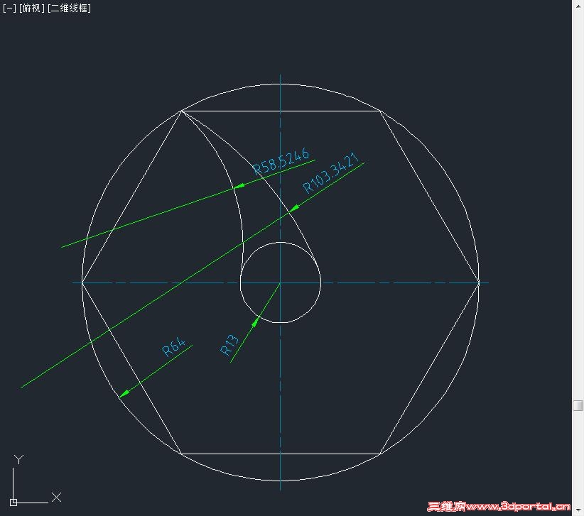

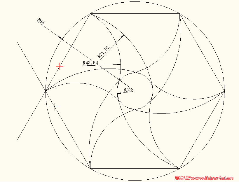

发表于 2013-8-30 19:54:01 | 显示全部楼层 来自: 中国山西忻州
用三点圆画的你看看。 3.jpg , t3 F5 d- R) ]
3 A" A* E5 ~1 V  m! ^6 b# H
* o/ g: ~/ c  y: [

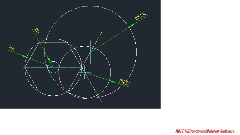

发表于 2013-8-30 20:04:33 | 显示全部楼层 来自: 中国江苏苏州
3P画圆,点(六角上),Tan(小圆上切点),Per(在六边形相形边上垂足)。
: [, Z1 c) N. N" E: U LX.PNG
2005llnn + 5 技术讨论

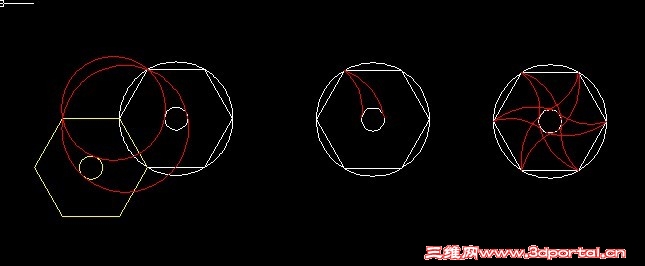

 楼主| 发表于 2013-8-30 20:22:22 | 显示全部楼层 来自: 中国江苏苏州
SWJY1956 发表于 2013-8-30 19:54 static/image/common/back.gif7 Q5 ]: `2 |& l* k
用三点圆画的你看看。
( j/ G) o) w1 v8 W% i
未命名.jpg - p6 ~# n9 Q$ b9 M
疑似多种做法?我的对吧?% |- P* c+ K4 q! r+ \5 F

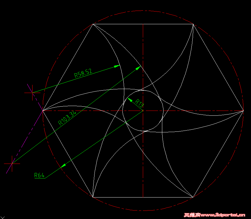

发表于 2013-8-31 15:47:29 | 显示全部楼层 来自: 中国江苏无锡
本帖最后由 lvdeping 于 2013-8-31 15:57 编辑 * R  I3 `8 P! g; ?" V, p- c; l9 [( `
6 l* r& q7 s; h/ G  }4 X5 y
4楼正确,5楼与原图要求不符,圆心点应在六角形延伸线上,不是在六角线上。6楼小圆弧正确,大圆弧圆心点与原图不符。

试过了,可以画出来,不信你再试试

% p$ y6 {7 t+ x5 Z此题两段圆弧是可以完全定义的,并不缺少尺寸

11.JPG   t0 b( n7 L7 ?' a% D" L& C9 v
可以完全定义

. M$ o" i2 q, H2 J& F4 q) u1 ?4、5楼正解!六边形打闪了么?

2 c+ E( Q8 v+ O6 A9 `4 j圆心所在的线选反了

没看明白啊,试了试没画出来,能不能帮忙把步骤写的详细点?让俺也学学

5楼讲得很清楚啊,“3P画圆,点(六角上),Tan(小圆上切点),Per(在六边形相形边上垂足)”。: E0 f. V; \9 C
捕捉垂足点时要注意选正延伸线。$ d+ b+ ~& T" z9 |

非常感谢美女,成功搞定,很开心……
