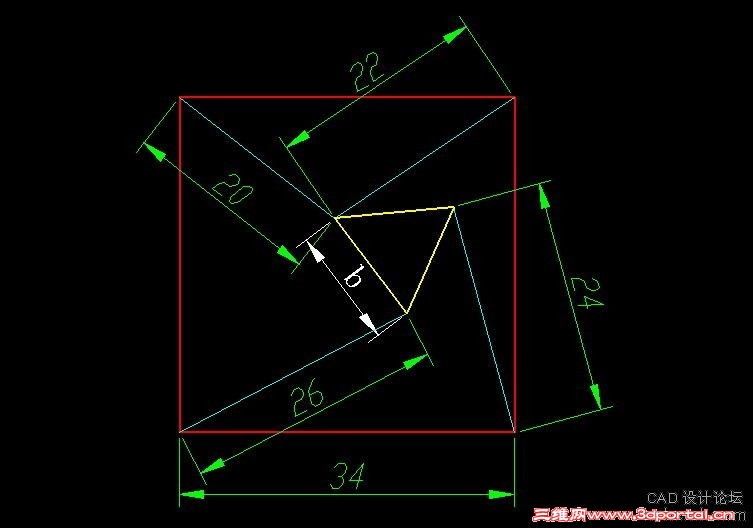

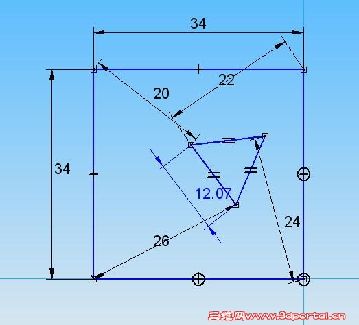

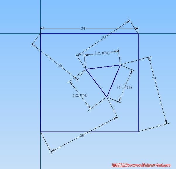

中间的正三角形要怎么画呀,不会-_-|||   / j$ @  d( u, O; I& }9 O& h$ g8 F: k

如图!画圆找交点!蛮难的

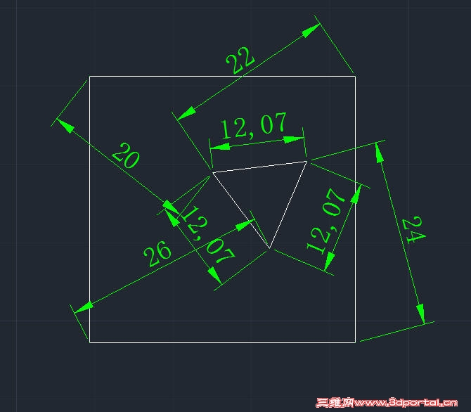

特别是中间的等边三角形,要是用约束的话,就很方便。
发表于 2013-9-5 10:41:22 | 显示全部楼层 来自: 中国河北保定
三维软件  草图里容易画   呵呵
2005llnn + 5 技术讨论
发表于 2013-9-5 15:54:39 | 显示全部楼层 来自: 中国甘肃金昌
用三维软件挺容易的,但用AutoCAD确实挺难,实在想不出该怎么做。

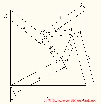

发表于 2013-9-5 20:45:53 | 显示全部楼层 来自: 中国上海
1 ^, p1 L% h: @) w! i& h9 t- j1 M( |" v& F+ O( j
等腰三角用CAD确实不容易画出来
发表于 2013-9-5 23:17:01 | 显示全部楼层 来自: 中国江西南昌

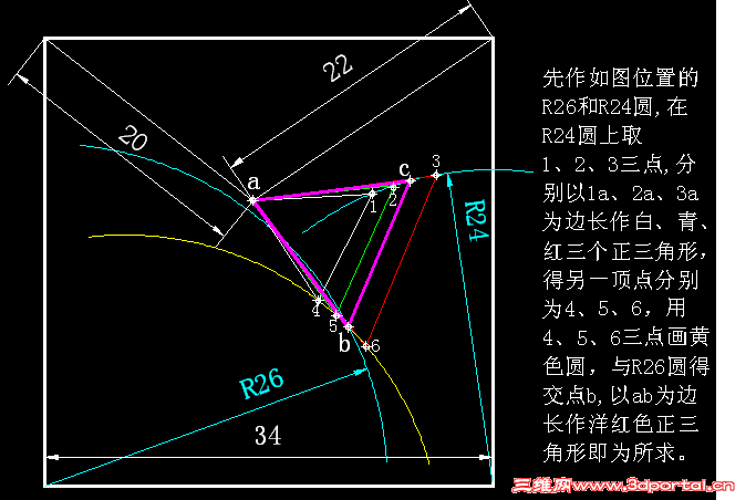

这样画--轨迹法:
; u& V/ E, g- u9 k8 H) l6 [
参与人数 1三维币 +10 收起 理由
2005llnn + 10 技术讨论
发表于 2013-9-6 15:17:50 | 显示全部楼层 来自: 中国甘肃金昌
7楼的方法真是不错,实践了一下,顺利画出。

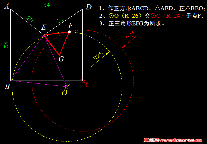

正宗直白尺规作图:

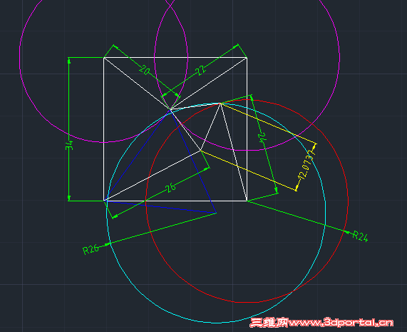

发表于 2014-4-4 00:58:48 | 显示全部楼层 来自: 中国陕西西安
画一画。
