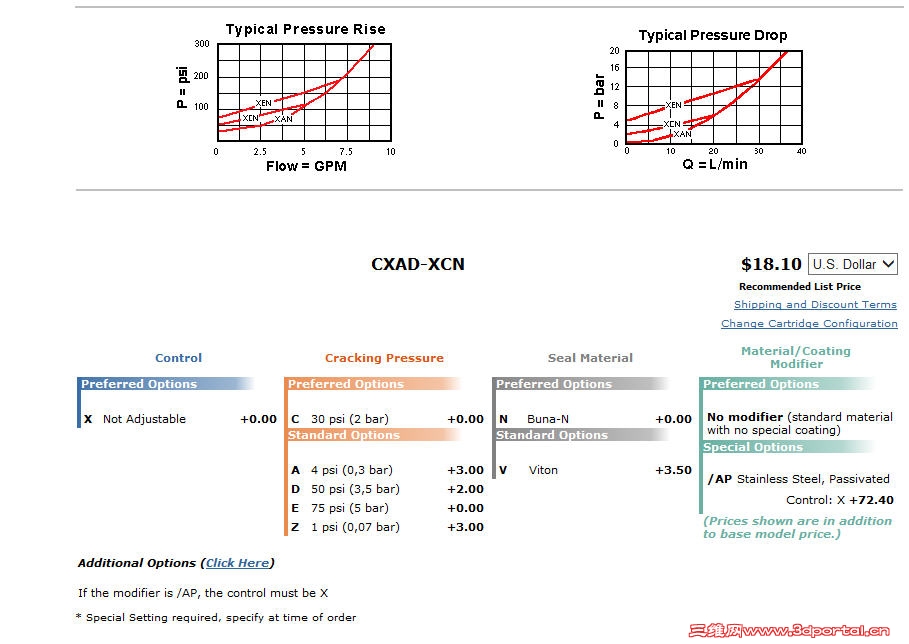

  x1 X) n2 j- h2 m6 i2 ~各位大侠,有没有用过开启压力0.07bar的螺纹插装式单向阀,有用过的告知一下。谢谢。1 b( z: Y/ d6 z5 r4 l) t0 ^
/ ~& }9 I  k1 N0 v5 m* _) U我这个单向阀是连接油箱的,是为了防止马达吸空,直接从油箱补油的。所以开启压力很低。2 n/ W4 }5 A- X9 H8 s
有没高手指点一下,这个单向阀的开启压到底要怎么选择才合适呢

不过常用的螺纹插装单向阀开启压力大都在0.3bar以上,SUN有一款开启压力为0.07bar
9619 + 5 技术讨论

用普通的单向阀,就算拆了弹簧,也不能补油,因为普通单向阀面积比不合适,马达的吸油真空力吸不开单向阀
