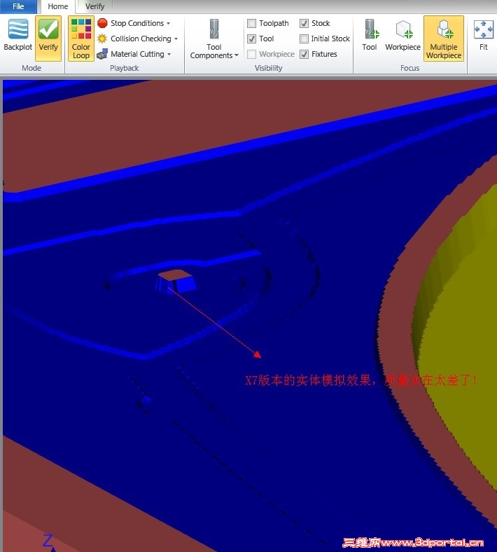

发表于 2013-8-30 17:07:35 | 显示全部楼层 |阅读模式 来自: 中国广东广州
如题,是否可以改回X6版的模拟呢?????

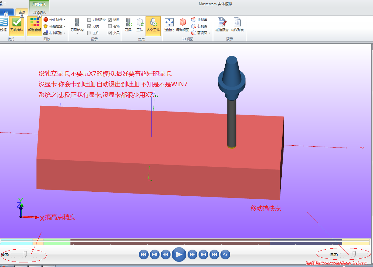

发表于 2013-8-30 19:21:22 | 显示全部楼层 来自: 中国广东东莞
本帖最后由 呵呵仙 于 2013-8-30 19:23 编辑 + N5 p/ z2 s* d( D9 n" B& N
cslaiquanli 发表于 2013-8-30 18:35 http://www.3dportal.cn/discuz/static/image/common/back.gif
. _! n* k; a! }我的有独立显卡啊
, q. _: S+ z# D: x) B7 [5 B1 s! q) ]( K$ i$ r

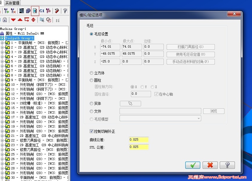

精度搞高点,是什么样就什么了.

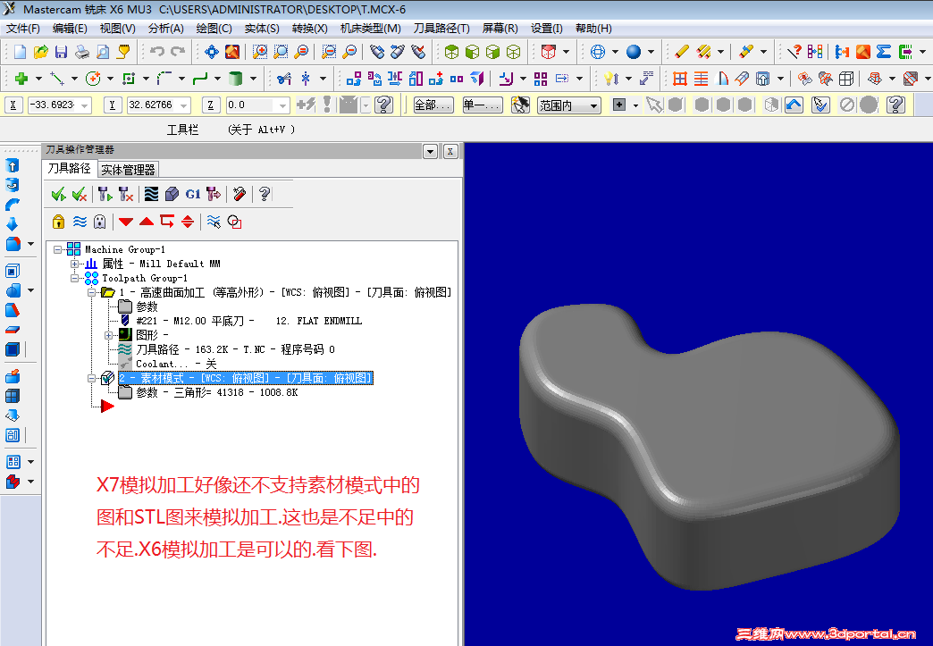

) X  H- U: b4 Y& gX7模拟加工,不足的地方除了上面说的.2 P( T2 ]3 p# W4 O" l- f  ^
还有关刀路中有用到G0(快速移动)代码,它模拟是会过切.X6以下软件模拟不会过切.8 X. z/ s5 S  t2 a" E2 R

 楼主| 发表于 2013-8-30 20:22:59 | 显示全部楼层 来自: 中国广东广州
对mastercamX7太失望了。越升级越差。郁闷。希望高手可以解决这些问题。

发表于 2013-8-31 08:18:40 | 显示全部楼层 来自: 中国福建厦门
没有WIN7系统....所以...(戴上耳机全世界与我无关…)

你搞错了吧!不用想,也知道X7是可以用STL模拟的% `) e$ n; I" u; }8 ~* o
1 }# X2 z) E9 _' h! X4 @% O难道版本升级会功能会越来越少吗?

% m# ?% {/ W* o: Q9 s
可以吗?可能我没找到吧.你上图来看下.l模拟锣SLT图的和素材图数的.8 m( m% u& G, i  T9 X. i
你不要最终告诉我是可以计算这种图的就可以了.

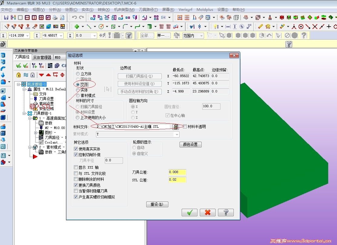

发表于 2013-8-31 15:16:30 | 显示全部楼层 来自: 中国广东东莞
lfygif004 发表于 2013-8-31 08:24 static/image/common/back.gif7 l0 w( l# R7 l  \# u
你搞错了吧!不用想,也知道X7是可以用STL模拟的6 P. T( Z8 S% Q
2 M0 H( \$ H) D" y
难道版本升级会功能会越来越少吗?
! n* A1 ?: Q/ q

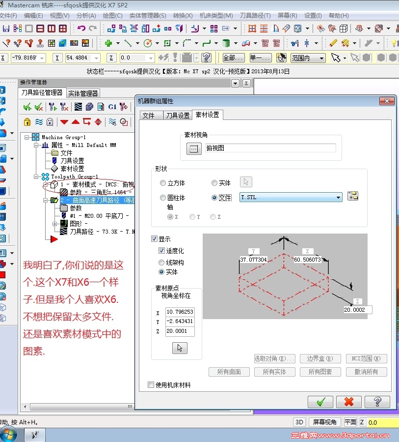

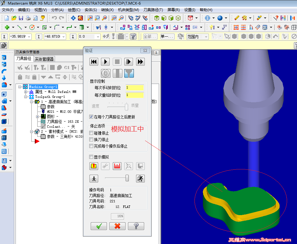

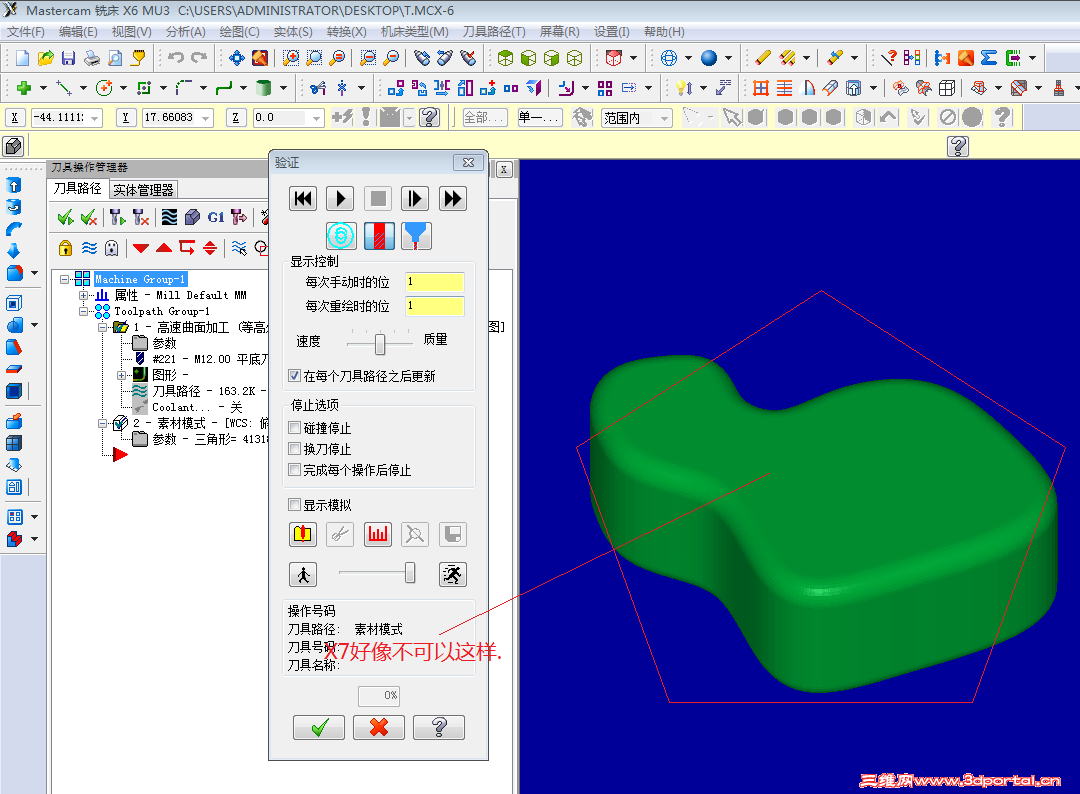

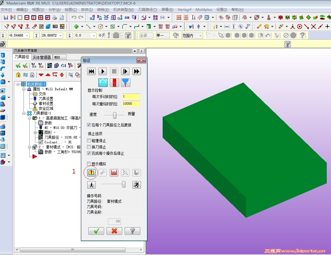

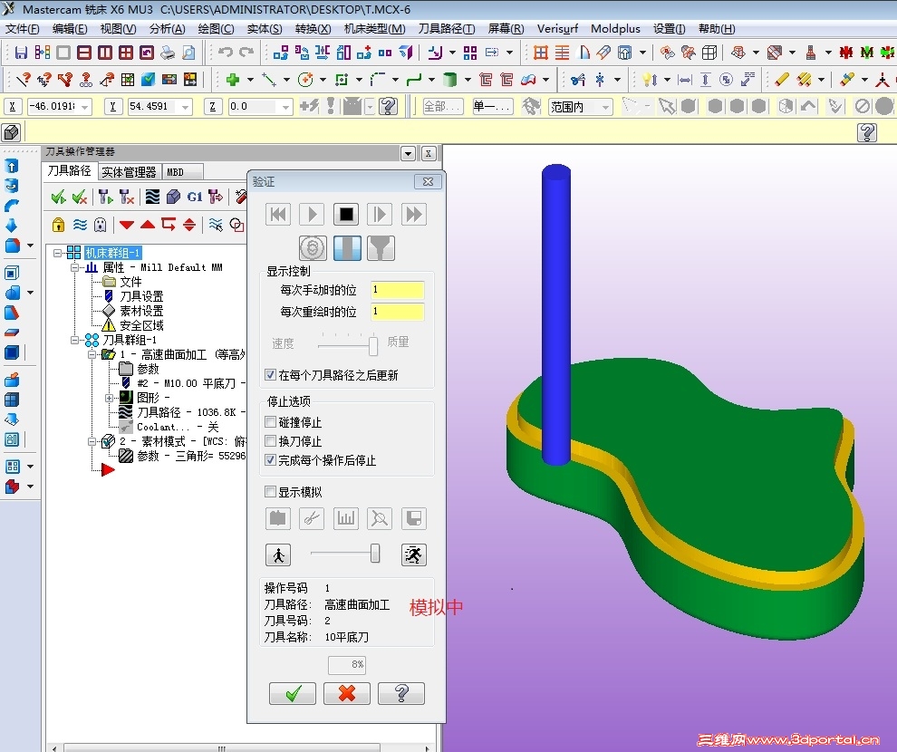

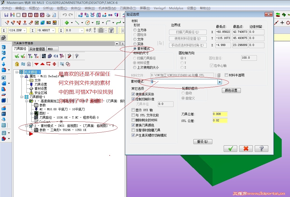

1.jpg ; H# I4 f9 f! H, @- [$ i6 ~; ]
- _6 d* s* b6 H 2.jpg 4 T  W& f: ]' G6 q* C0 m
. j. f  o4 a! @5 w1 i
- Y7 {& p6 }9 X" R8 m" b" O2 ?, {
+ m# x) z. r3 P  w 4.jpg 9 T" g) P" v! x1 Q7 c
& R' Q6 J: a$ J3 k. }0 z5 `& S
9 P. E0 S" Y* J4 g6 U

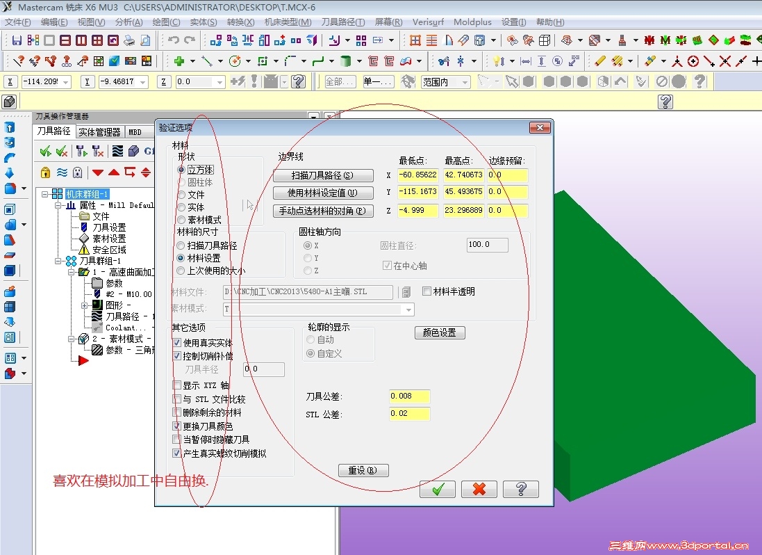

发表于 2013-8-31 18:34:23 | 显示全部楼层 来自: 中国湖北鄂州
X7是在模拟前设置。设置实体,STL,或者毛坯模型都可以。

路过不买 发表于 2013-8-31 18:34 static/image/common/back.gif  m: l. z* V' U. F
5 a: b' N7 M6 M" H( W
感谢版主!!学习了!原来不在模拟加工模块中!!
