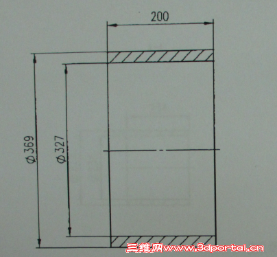

各位大侠,我有一批活是310不锈钢管,见图   ,想卷管后焊接,在加工。可都说不好卷。请教各位谁有高招。多谢 QQ:245963845

采取压制吧,管径小。壁厚。滚床不可以卷。

 楼主| 发表于 2013-8-31 20:11:35 | 显示全部楼层 来自: 中国河北唐山
能说的再详细点吗?谢谢
发表于 2013-10-10 08:40:54 | 显示全部楼层 来自: 中国江苏徐州
卷管估计是搞不定,一般卷管的壁厚不大于20mm,管径在400以上,你这个卷不了了。
4 a5 j! c; z* `, S' x: r/ ], h对压制的工艺不熟,可能需要模具压制才行。
