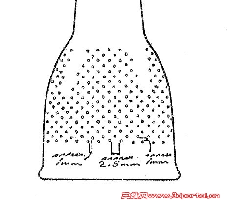

[求助] 这样的孔怎样阵列
发表于 2013-8-30 17:16:43 | 显示全部楼层 |阅读模式 来自: 中国广东阳江
$ a" g* i8 ^# [, j( S6 j# F这样的孔怎样阵列?这是个圆柱体,里面是空的,0.8厚 6 Y$ n/ v% ^) S9 K

用填充阵列实现
 楼主| 发表于 2013-8-30 18:08:50 | 显示全部楼层 来自: 中国广东阳江
bfvista 发表于 2013-8-30 17:43 static/image/common/back.gif! j+ l  ?7 W+ ?: P# t) [
用填充阵列实现
. y' z* J3 e$ }  H1 n圆的怎么用填充阵列?
发表于 2013-8-30 18:31:01 | 显示全部楼层 来自: 中国广东东莞
下半部分还好说,上半部分好像是不规则的

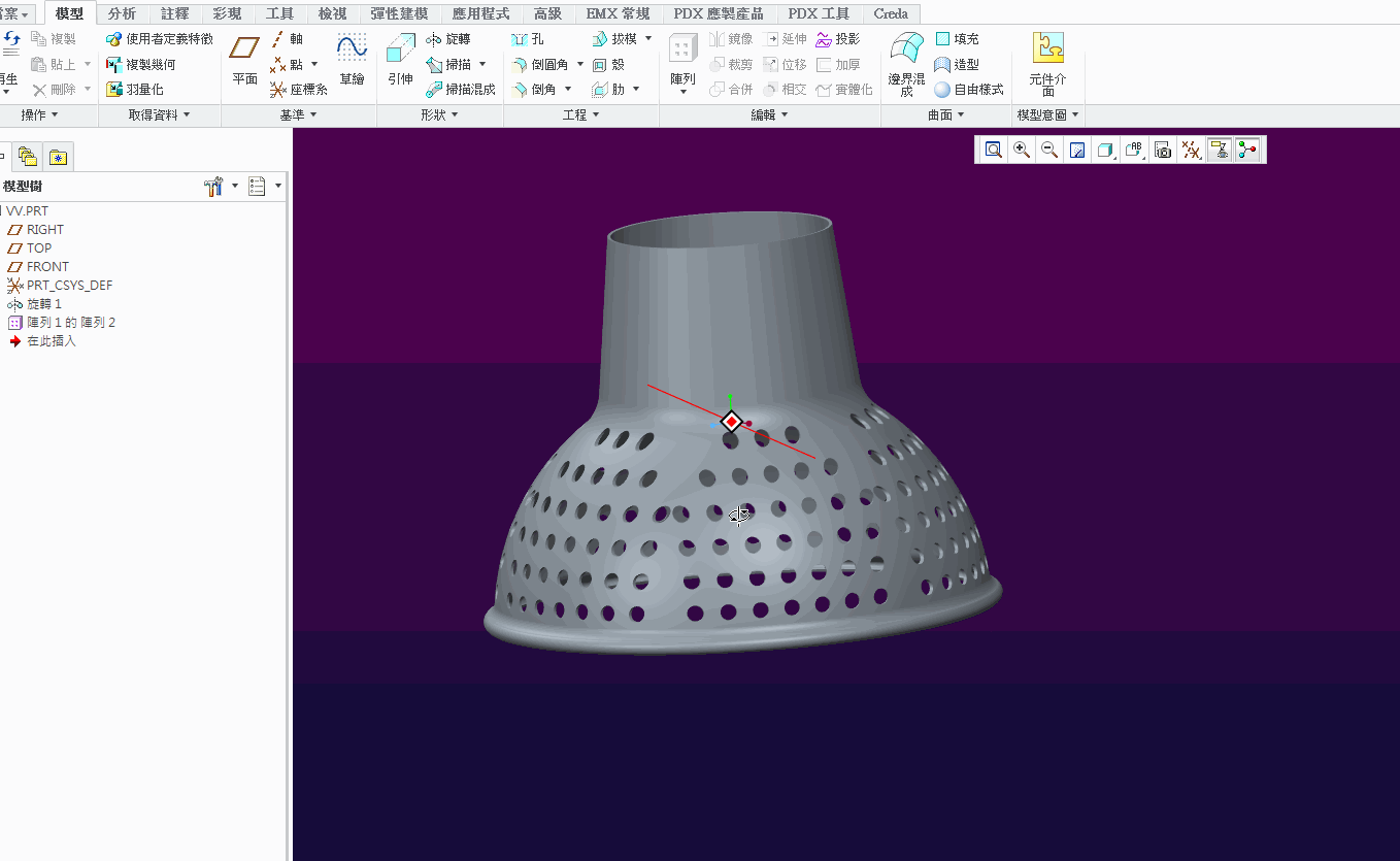

发表于 2013-8-30 18:47:41 | 显示全部楼层 来自: 中国台湾
大概做了一下!! 板金件最好展平 在做孔

 楼主| 发表于 2013-8-30 22:50:30 | 显示全部楼层 来自: 中国广东阳江
ganyiwei 发表于 2013-8-30 18:31 static/image/common/back.gif( r+ A, T8 t% Y1 `- I
下半部分还好说,上半部分好像是不规则的
# L+ P- p8 A3 H. l+ n' X
就是这个问题头痛,规则的很容易解决
 楼主| 发表于 2013-8-30 22:51:18 | 显示全部楼层 来自: 中国广东阳江
alex822822 发表于 2013-8-30 18:47 static/image/common/back.gif
8 `& r1 O3 L& w大概做了一下!! 板金件最好展平 在做孔
" X' m4 q" C+ M( k, p6 _/ ^& q
孔不是这样排列的,是斜着排的

发表于 2013-9-1 20:40:30 | 显示全部楼层 来自: 中国广东东莞
认真看了下,是可以做出来的,只需要按常规的阵列,然后把部分不要的实例点掉就可以。
