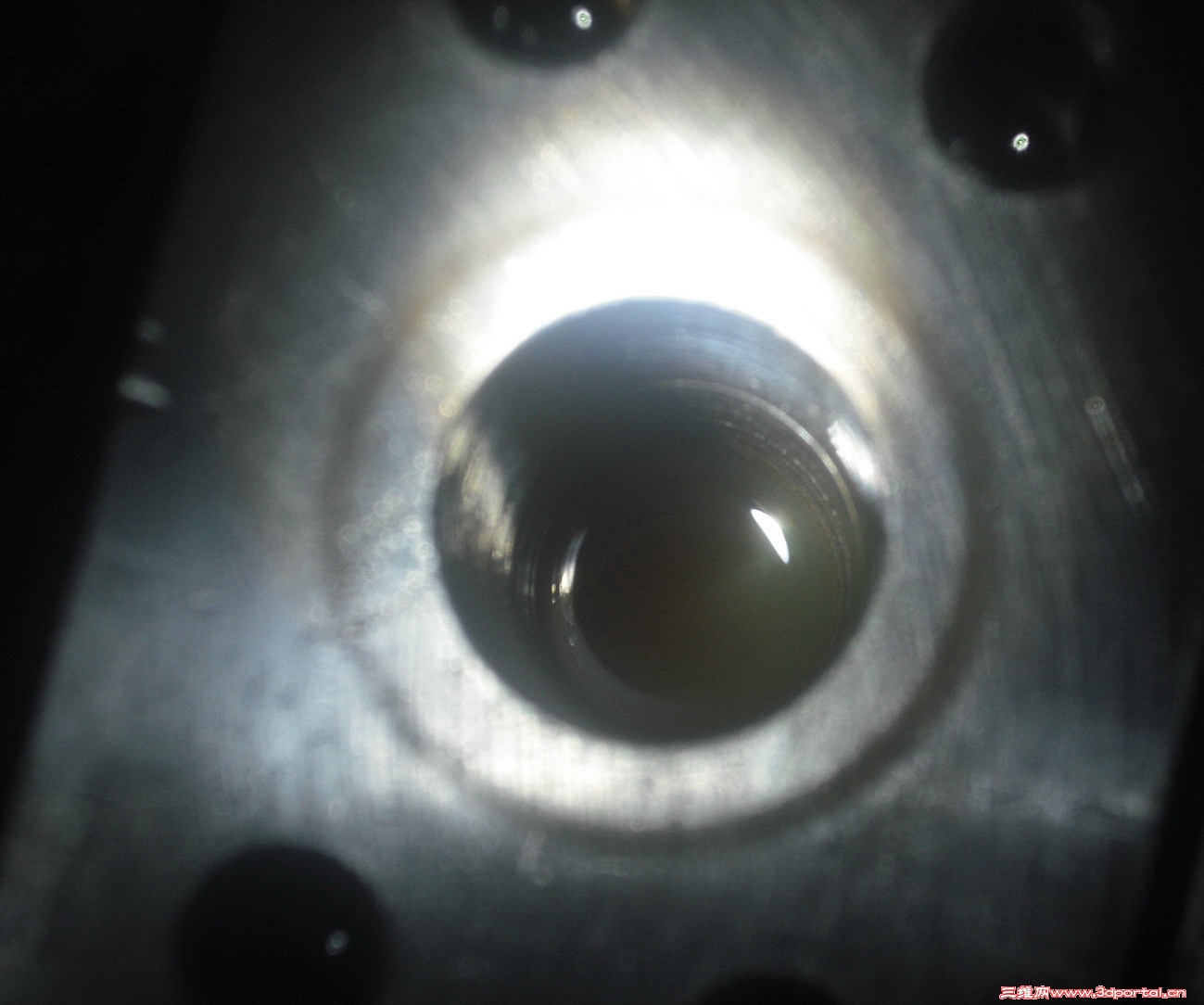

各位大侠,有谁知道油缸缸盖内孔表面粗糙度标准?只在一个文献中看到,一般是0.8微米,但没找到有关标准,还是凭个人经验设计

按照个人经验,要求高的0.2μm,一般0.8-1.2μm。

楼主最好帖一个图,缸盖是哪一个零部件,不同的厂家叫法或许不同。

进出油口断面粗糙度应该不低于3.22 b( h/ ?3 v" q$ ~7 L% f) R$ S8 G$ U
 楼主| 发表于 2013-9-2 17:33:58 | 显示全部楼层 来自: 中国山东滨州
油孔环形刀痕明显,高低不平,还是德国货,怎么做成这样?
发表于 2013-9-4 15:25:40 | 显示全部楼层 来自: 中国湖北武汉
油孔应该要求不高的,毕竟就只过个油,不牵涉到配合。
) m% |+ a: W$ k; W0 x; u缸盖我想楼主可能说的是油缸的前端盖,这个的内孔要求高一些,不过1.6-3.2也足够了,油缸里面对表面要求最高的就是活塞杆和缸筒,因为要跟密封件直接接触并有相对运动,粗糙度低了对密封件寿命有影响。

  w, n+ e" V6 h6 N压O型圈的平面我们一般最少要求光洁度要1.6,表面一定要磨的。如果是中间的孔的话就无所谓了,成型后的表面咋样就咋样,除了修毛刺,其它无需处理。
发表于 2013-9-5 10:05:25 | 显示全部楼层 来自: 中国北京
有密封、配合要求的地方可高一些。有些大流量伺服阀内部的孔是铸造出来的,有的地方可能无法机加工。
