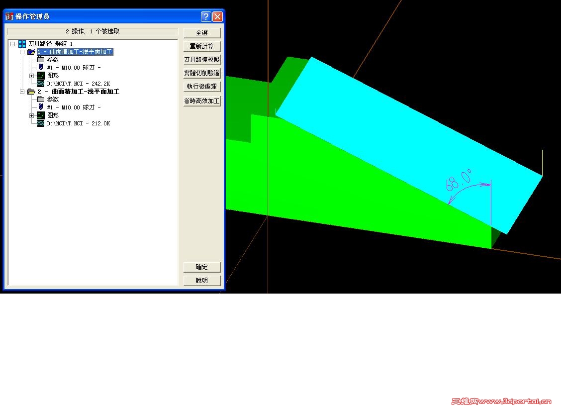

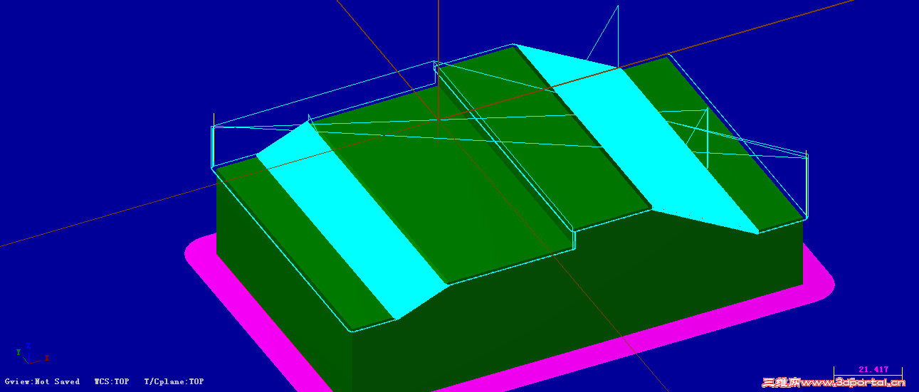

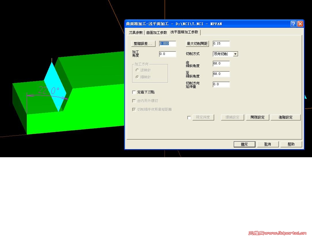

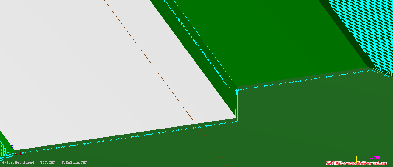

这是用浅平面做出来的刀路,我设置了只加工1到68度的地方,但它还走90度角的边,有没有办法让它不走90度角的边,不能选它为干涉面,也不能用加工范围避开它+ R% x  v0 Y$ O* B# W

除了有时让人蛋痛的干涉面,和强大的加工范围线.真想不出有什么好用的方法了.

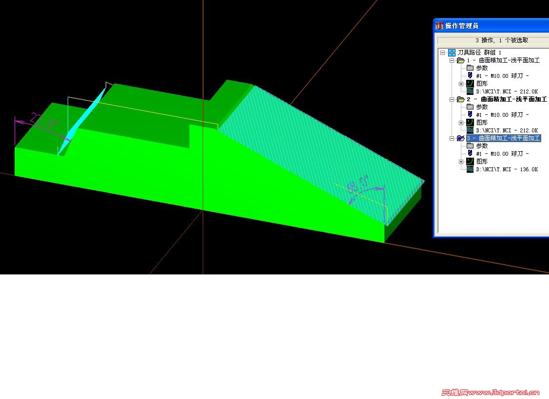

发表于 2013-9-2 20:29:01 | 显示全部楼层 来自: 中国浙江杭州
楼主,看看是否要这种效果5 j) T* F9 V! \' I9 R. o* I! }" q
 楼主| 发表于 2013-9-3 08:17:48 | 显示全部楼层 来自: 中国广东东莞
zhangmingnj 发表于 2013-9-2 20:29 static/image/common/back.gif  S& R7 d4 D, s2 Z# m5 P
楼主,看看是否要这种效果
$ Z) T6 h+ U  O. r; `- n* U' m非常感谢你的回复,我只是拿这个简单的图来说明有这个现象,如果是复杂的图的话,用干涉面也做的出来,只是很麻烦,我只想知道有没有参数设置可以避免这种现象
发表于 2013-9-3 09:28:07 | 显示全部楼层 来自: 中国广东东莞
huangfangqing 发表于 2013-9-3 08:17 static/image/common/back.gif
: c) ~' F3 g1 M2 ]8 q% o* ?非常感谢你的回复,我只是拿这个简单的图来说明有这个现象,如果是复杂的图的话,用干涉面也做的出来,只 ...
8 F4 _2 e$ M  f' N' r最快的方法是做范围线了.一步算出来.算得快!!
