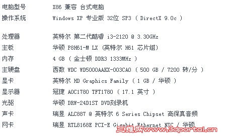

我的电脑运行这个软件,很卡,是不是少什么,还是设置有问题。
我的电脑配置,哪个不对,请指教。
我的电脑配置,哪个不对,请指教。

樓主說真的.......你的電腦配備很夠用了!!倒是覺得說作業系統換成windows 7會很順暢!!!你用過一次真的會愛上他

很可能是操作系统的事,硬件比我的先进三年,我的开三个三维软件,ug  cime  ,solidworks  不断切换应用  不能说多流畅吧,反正不卡。

不要用GHOST版,最好是正版安装

显卡是集成的.. c4 u7 Y# Z- E

INTEL的內建顯卡' D* r, A7 K. a, E+ h' V+ |$ D' e
I?-3??? 或I?-4??? 還不錯 大多數情形下 能穩定運作) e" v  V) Q  H' }; A
例如I7-4770 的內顯 就已經比很多低階獨顯還要好用了
3 m7 n" ?; p! `. X  P; D. p* ^( G" w; r: |0 v, I3 n' F: S7 J) \" {
I?-2??? 或更之前的 稍微複雜一點的模型一定非常卡的
! O" z2 E2 y( R
- q, F  V  k" E: v: V. [: KCPU的話 跑CIMATRON E10之前 I3還堪用
% _; V$ t9 B1 j- Q若是跑E11 一定要I5 4核心以上 (HT的不算)
. P, z8 Z) M: r5 |1 A4 h: \4 H7 t) _
若一定要用內顯的話 非常推薦AMD的4核心APU
( p5 j. r& M' _便宜又好用
密密麻麻 + 3 应助

要么就是你的硬件加速没拉到顶,要么就是显卡驱动不对号
