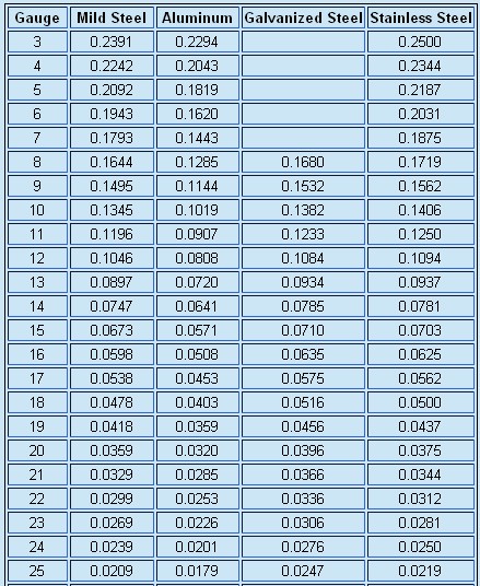

12GA 厚度 12 Gauge
 楼主| 发表于 2006-9-25 20:13:06 | 显示全部楼层 来自: 中国江苏常州
谢谢楼上的各位,应该很清楚了,另外的问题是,12GA的公差应该如何定呢?
