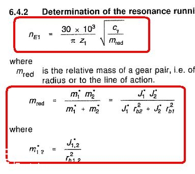

想知道减速机的转动惯量指的是什么值?是计算整个减速机每一个轴上所有零件的转动惯量之和的累加,还是只计算输入或输出轴上所有零件的转动惯量之和,还是其他什么参数?我没有找到相关的资料,请诸位高手帮忙解答一下,最好有资料可以参考一下。谢谢了。

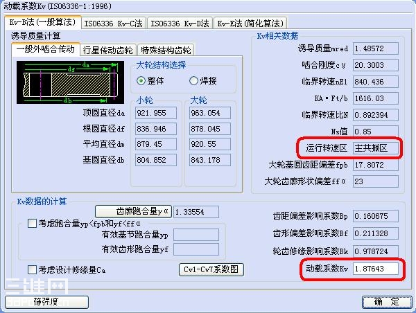

在减速机中,我接触的用到转动惯量的地方实在精确计算 动载系数Kv 时遇到 。. l7 O2 ~% U/ W: M7 \: ~2 Y
动载系数Kv 在不同的运行转速区间用不同的计算公式。
) ^. _. I+ p6 ?" N" [7 t3 a* k) L: o' a这些区间是:亚临界区、主共振区、过度区、超临界区。+ ?' J# ~# u0 ^/ T' N+ P
这些区间的划分是依据 一个定义为 “临界转速比 N " ,N= n1/nE1 ;
# X: b  p3 ^4 \5 W* RnE1---定义为临界转速,n1 -- 小轮转速。5 Y+ W2 F0 I* A
nE1 的表达式较为复杂 ,这里有个“诱导质量 mred ", 诱导质量 与转动惯量有关。

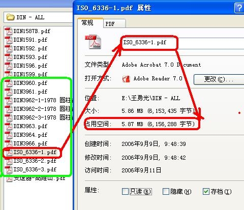

/ X& q2 D/ j& M' Y- g; H: O一句、两句话说不清楚,我这里有 ISO6336-1:1996(E)的 PDF 文档。$ {9 j! R6 I" ~
对于每对齿轮计算 动载系数Kv 时的 诱导质量 mred ,又几种计算方法。1 Z$ X3 e$ j. i: l
! Y5 W( y  i' ]! |: Y! T尽量避免在主共振区运转,可以改变零件的结构实现。
8 b/ W* g  k( I$ O====================================" L7 U8 X2 o) w' u# j% ^; l8 l
前些日子,一个客户的一个例题,是共振区!此时 动载系数Kv 非常大 !
