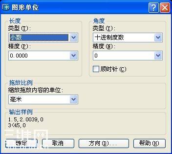

发表于 2006-9-11 23:02:20 | 显示全部楼层 |阅读模式 来自: 中国北京
有谁知道  CAD2004版本的 坐标的精度怎么改吗?$ S# e* B8 V: J3 m) v" h

发表于 2006-9-13 09:36:33 | 显示全部楼层 来自: 中国广西桂林
在菜单栏点格式--单位中长度选项中的精度就可以调整坐标精度了,不过用默认的就可以了,没有必要调的太高。

发表于 2006-9-13 16:46:25 | 显示全部楼层 来自: 中国浙江温州
命令:UNITS: |0 P9 g5 m: k$ ]
在精度处修改,如下图

 楼主| 发表于 2006-9-15 12:36:05 | 显示全部楼层 来自: 中国北京
谢谢你  问题 解决了
