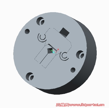

这是自己设计的方管产品夹具,在数控车床上做,供参考!!!!

附张图多好!?我觉得设计概念还是不错,不知道实际应用如何?
 楼主| 发表于 2013-8-31 08:18:23 | 显示全部楼层 来自: 中国浙江宁波
绝对ok!!!!

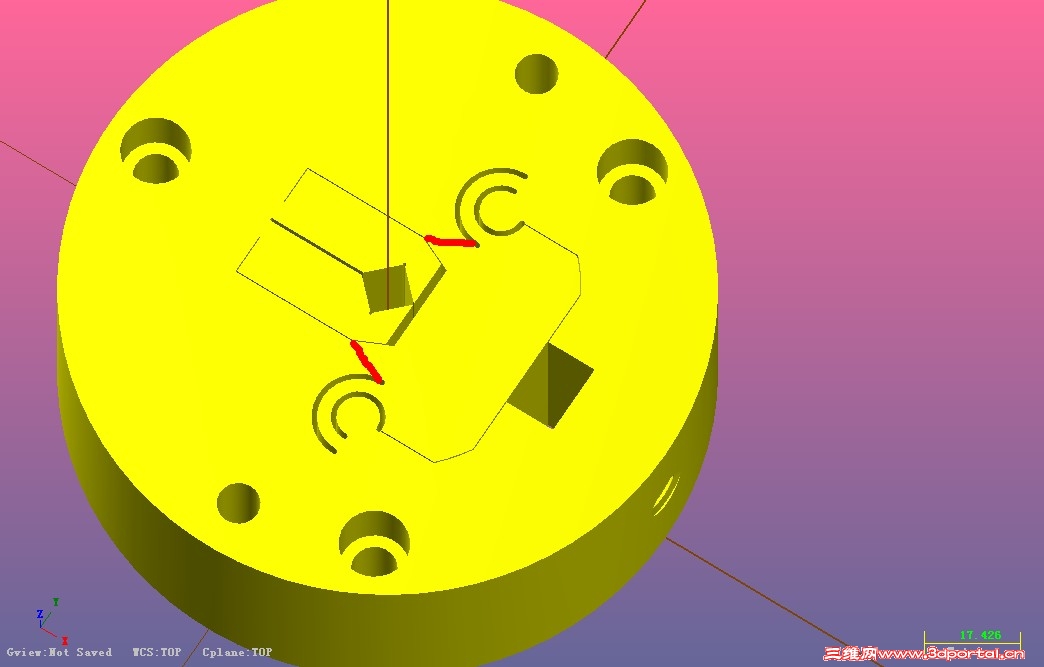

互换性不强,如果比这在大一号或小号夹具不好改,长时间使用容易变形,并无易损零件去替换,只有再去割一块大圆盘。。红线那边应该割宽点,加紧力大点要不都不知道是压在侧壁还是工件,批量加工时 铁屑不清理干净也会影响装夹
发表于 2013-9-1 20:27:37 | 显示全部楼层 来自: 中国湖北黄冈
夹方管的两半部分的刚度太大、变形不足。中间直边部分应该是薄壁、以利变形。压块变形也有例似的问题。. X9 A% ~  B. c
夹具用于切断可以。如果要车圆弧什么的且有同轴要求则要使两半变形相同。

谢谢提点!夹具材料是经过调质的,目前产品只有一种!

夹方管的部分的根部未做防裂处理,应力集中,用久了会掉下来的。
 楼主| 发表于 2013-9-15 08:26:17 | 显示全部楼层 来自: 中国浙江宁波
dingsan 发表于 2013-9-14 16:22 static/image/common/back.gif! T* f  q4 ~5 q# ~- s/ y2 L5 t' m
/ N1 {- f3 z0 Z& ~- u' f+ }4 A7 V
材料是经过热处理的,而且方管尺寸公差很小,夹的幅度不是很大,经过使用后,觉得还很耐用!

' v& R7 \" N- C/ ~! ]% P楼主的哪个材料应该要弹簧钢,65Mn吧
