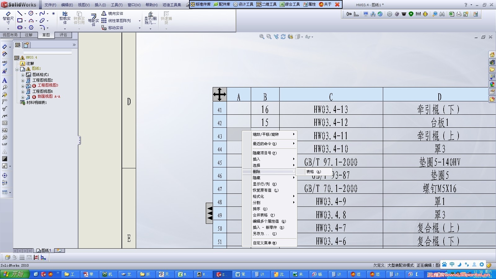

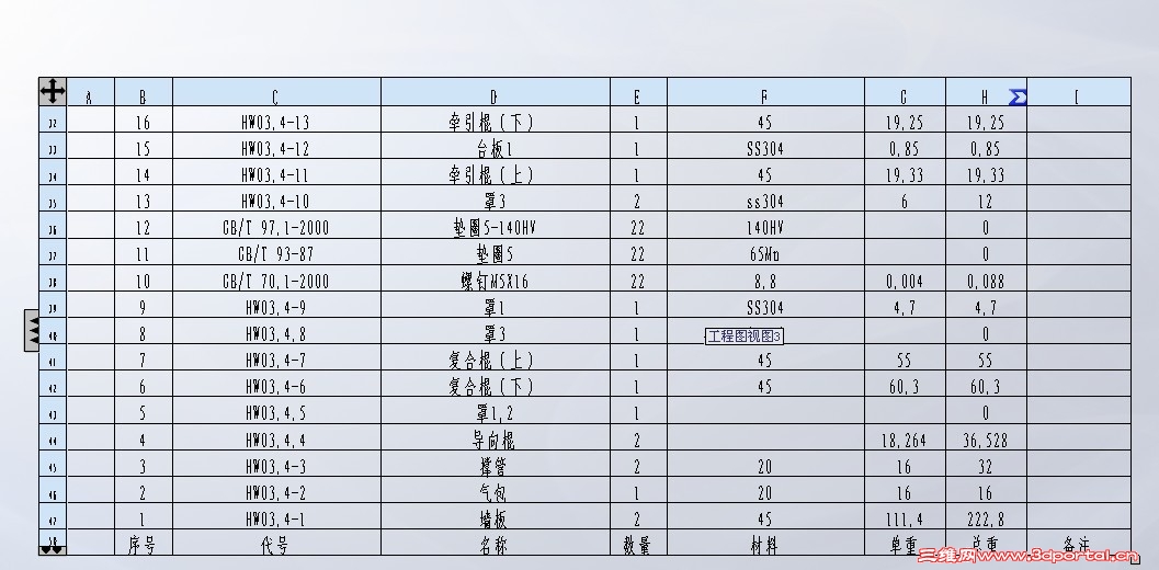

- O6 Z' t  a$ e$ S7 V6 e; l4 O8 K; S/ ?明细表不知道怎么回事,可能点了什么命令,突然多了A这一列  删除不掉  ,各位有什么办法
 楼主| 发表于 2013-8-31 08:32:45 | 显示全部楼层 来自: 中国江苏南通
图掉了.................

发表于 2013-8-31 10:28:54 | 显示全部楼层 来自: 中国江苏常州
楼主用的是SW吧,光标放在A上选中这一列右键有删除的命令,楼主试试

 楼主| 发表于 2013-8-31 12:37:09 | 显示全部楼层 来自: 中国江苏南通

嗯是SW   放在上面了,右击没显示出来
 楼主| 发表于 2013-8-31 12:41:46 | 显示全部楼层 来自: 中国江苏南通
右击点删除整个表格没有了

发表于 2013-8-31 17:07:51 | 显示全部楼层 来自: 中国江苏常州
xiahuayoho 发表于 2013-8-31 12:41 static/image/common/back.gif7 x! p+ k" P/ p4 `9 m  q
右击点删除整个表格没有了
  B- X( e) \% q$ V5 W我是说光标放在表头”A“上右击,选中整列。
