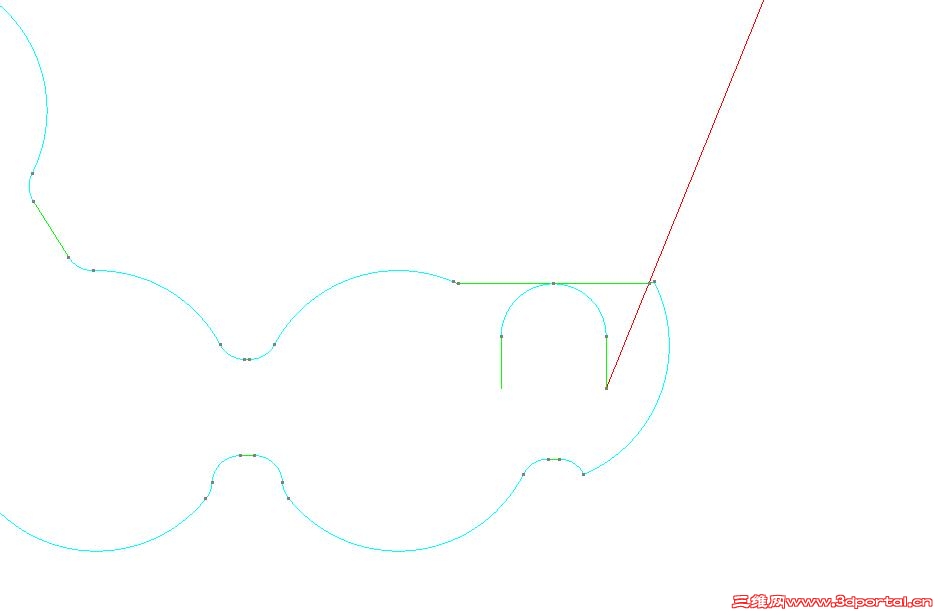

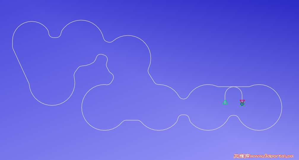

求助为什么 电脑的路径 和程序的路径  不一样呢?$ S( I; d8 x9 _8 T) T# l+ c' a7 _

 楼主| 发表于 2013-8-31 10:09:33 | 显示全部楼层 来自: 中国江苏无锡
看我发的两个附件 一个是电脑 X6图  一个出的程序图 路径 不一样

发表于 2013-8-31 15:07:47 | 显示全部楼层 来自: 中国辽宁铁岭
我后处理一切正常,这是模拟结果。. x* W5 m9 J, I- F
XW(W)EIVV)NKG7A_L9~7V4W.jpg 0 L) j3 V' E* X: X9 U% W7 ~' Y8 n

发表于 2013-8-31 23:24:03 | 显示全部楼层 来自: 中国天津
兄弟你要弄明白,MC自行模拟与处理出来的程序不一定一致,要看你的后处理是否与你的机床及控制器一致
发表于 2013-9-1 08:45:07 | 显示全部楼层 来自: 中国上海
这个与后处理绝对有关系的,我用不一样的后处理,处理出两种结果

发表于 2013-9-1 15:38:28 | 显示全部楼层 来自: 中国广东深圳
把圆弧格式改为IJK方式即可。
发表于 2013-9-1 15:42:13 | 显示全部楼层 来自: 中国广东深圳
如果是圆弧R格式,尝试把R改为180度打断。
