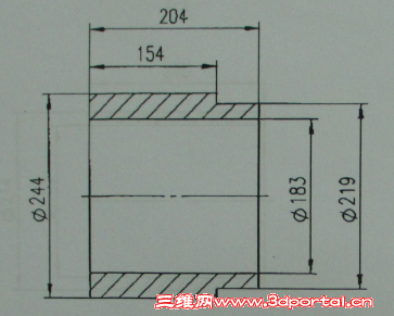

各位大侠各位大侠,我有一批活是310不耐热管Φ170-610,L300-600。要求严格,铸造不能满足要求,(磁粉探伤)见图   ,想卷管后焊接,再机加工。问题是直径小,壁厚,不好卷。请教各位谁有高招。多谢!4 G1 O) ~( o% Z/ K$ I
那个厂家能出巻制这类管子的卷板机。# T$ n4 o1 [) X8 i
QQ:2459638453 ]2 R* N% J5 B! |

直径500mm以上可以考虑采用卷焊成型;
8 S/ _% _0 O9 D  p; @直径500mm以下建议锻造。

我想全部卷焊成形,清出注意。特别是生产卷板机的厂家。
