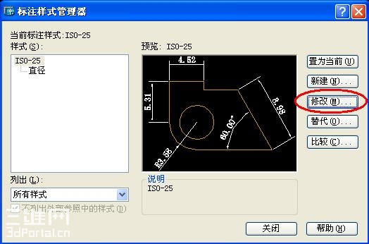

我想在cad里修改一下标住好的,字体大小?????谢谢

命令: DIMSTYLE  L% K7 i1 E! }* F
进入去修改

可以修改标注式样内的文字大小,修改生效后相关的文字大小都会更新!如果要修改个别尺寸的字高,可以直接双击尺寸后在出现的工具条内直接修改字高!
