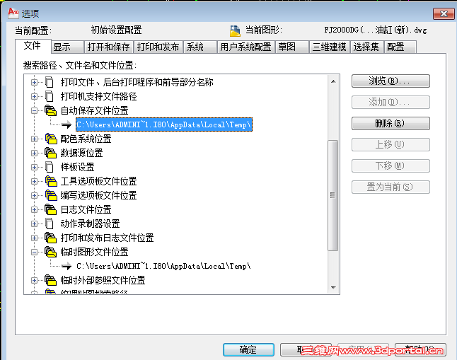

昨天电脑显卡风扇坏了。突然关机,CAD内图纸的没保存。
+ ?4 ^3 c5 U8 @# q晚上再打开CAD的时候,我使用图形修复,但是也没能达到关机时候的效果。等于白做了2个小时。
7 n4 n# c) S5 a8 X, b我想找下默认的位置,如图中的保存位置,但是没发现,也不知道怎么找到之前的临时文件。/ E5 q/ L% h) m% Q* a" i4 J5 h4 ~7 S
求大神赐教下。还有其他办法吗?

发表于 2013-9-1 22:16:15 | 显示全部楼层 来自: 中国江西九江
再次打开CAD时,程序会自动弹出恢复窗口,在那里可以找到之前未保存的文件。如果不弹出,那么可以到临时文件夹去找找,临时文件夹在:C:\Users\(用户名)\AppData\Local\Temp。在那里可以找到后缀名为.ac$的文件就是CAD的临时文件了,把后缀名改为.dwg就可以用CAD打开了。

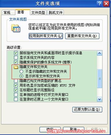

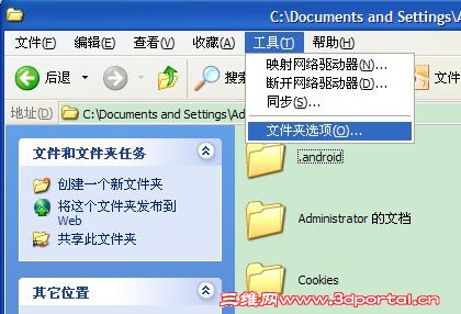

发表于 2013-9-2 07:45:26 | 显示全部楼层 来自: 中国浙江温州
本帖最后由 qq625267377 于 2013-9-2 07:49 编辑 0 L) h6 E- v: [" |8 l% q
) T. H4 P: Q. Q5 J# }9 J6 r查看下是不是文件夹隐藏了。
: g4 C; V0 I; I2 I8 ~补图

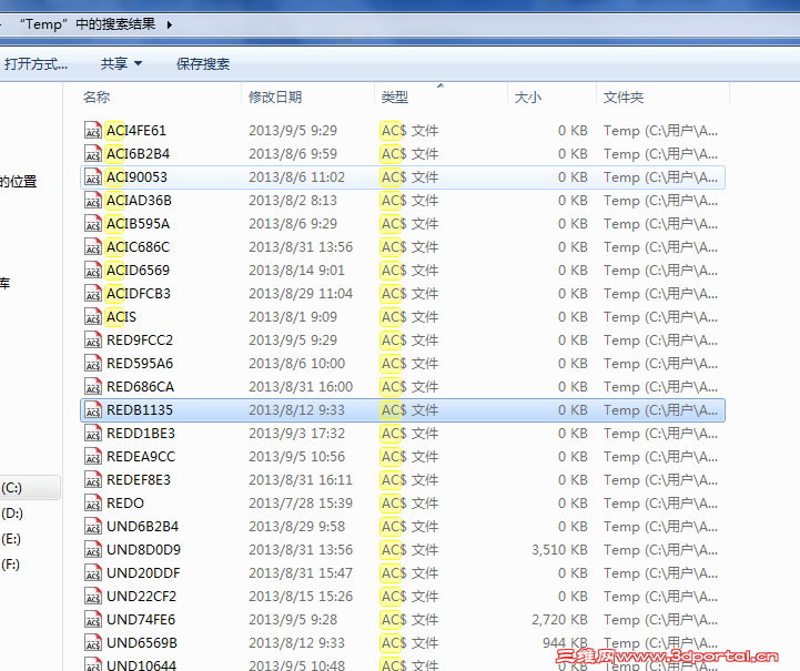

 楼主| 发表于 2013-9-5 11:38:42 | 显示全部楼层 来自: 中国广东中山
本帖最后由 Nmob 于 2013-9-5 11:41 编辑 5 G& [4 a( p: `4 S( C) U
+ J- r" ^7 B0 x! O: v没有发ac$后缀名的文件,只发现ac$的文件。我将它拷贝出来后,显示的是CAD临时文件,但是不知道怎么打开和修复。

发表于 2013-9-5 15:20:24 | 显示全部楼层 来自: 中国浙江温州
自动保存文件的扩展名为“sv$”.
: \4 I, i4 g2 m2 \自动保存文件默认放在“C:\Documents and Settings\当前登录用户名\Local Settings\Temp”下,也可以在“选项”---“文件”---“自动保存文件位置”那里更改。
