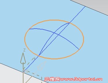

7 }' w1 I$ J0 h* w4 M如图所示:草绘中的圆怎么分割成两个圆弧,谢谢!" p( e! Z: W) q+ C! l- a. j

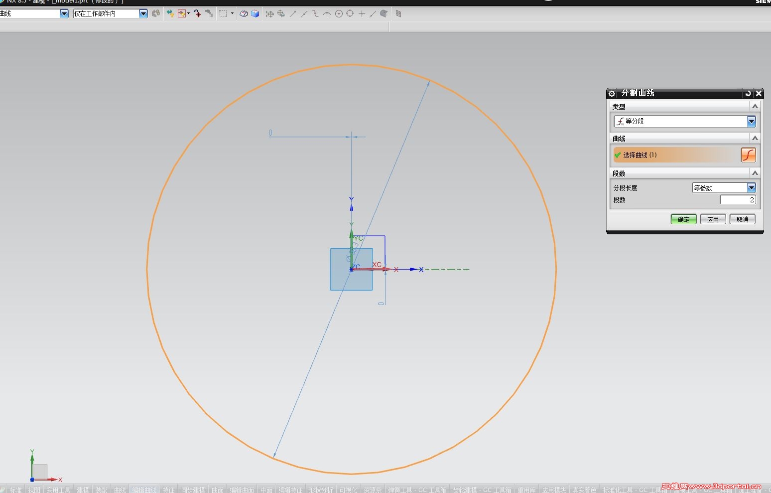

3 }' V- @6 x( v+ p* HNX草图里是没有直接把已整园分割成圆弧功能的,除非分开做;但在“建模”状态的曲线编辑里,可直接选草图圆进行数次的修剪而得到分割的效果;另外从你简图来来看,从曲面建模的角度,那个圆可以不必分割,建曲面时刻利用UG的“选择工具条”功能分段选线!

草图--画圆--完成;8.0以前版本,选中草图圆曲线,在编辑曲线工具条中找到打断曲线可以直接编辑;8.5版不能这样,你可以双击圆曲线,进入直接草图,然后用编辑曲线的分割曲线命令(选中圆曲线)。
