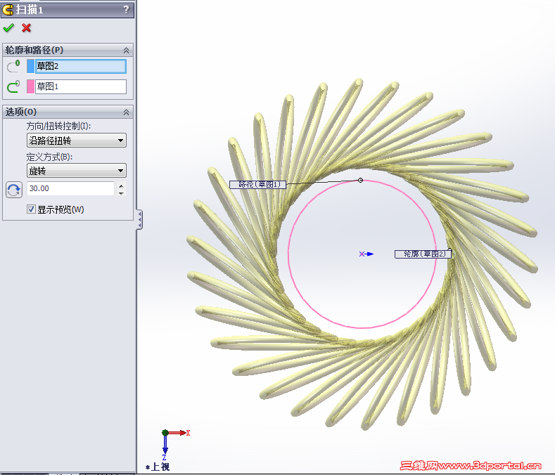

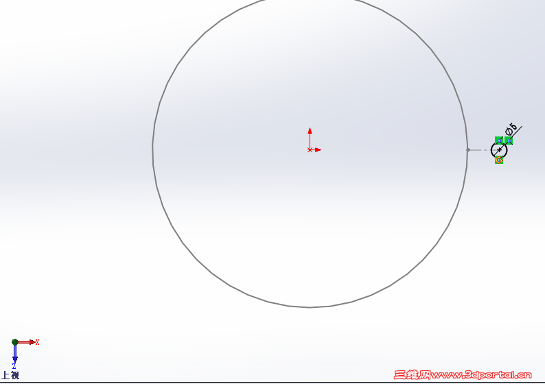

发表于 2013-9-1 18:22:19 | 显示全部楼层 |阅读模式 来自: 中国四川绵阳

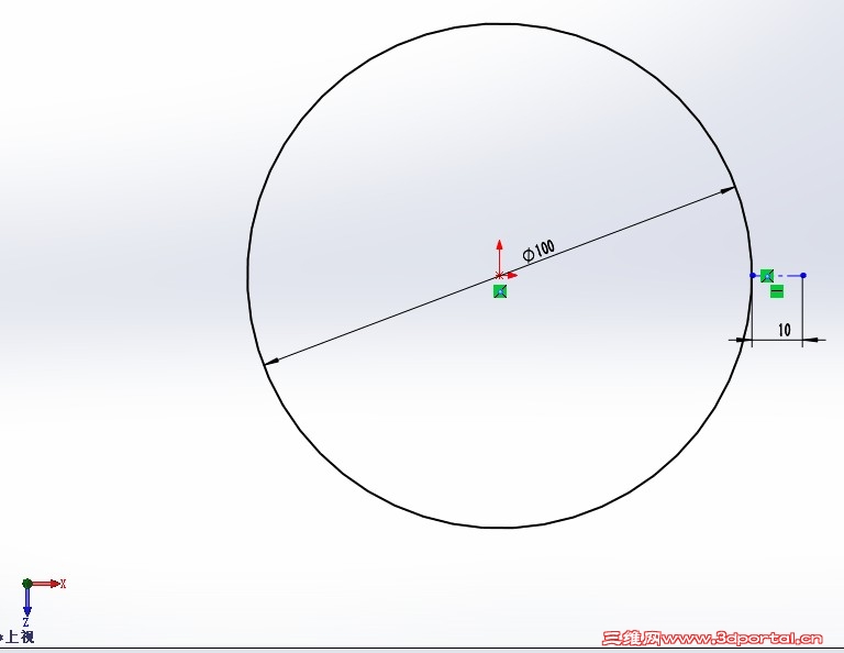

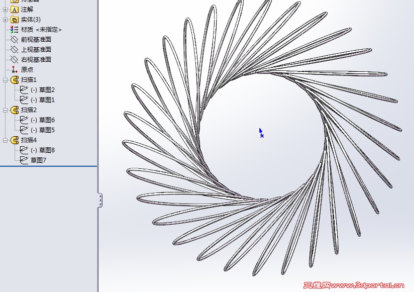

本人新手一名,在学习教程过程中发现个问题如下:# Q3 R6 ?6 _0 U" ^7 R6 N, b1 s
草图1
草图1
草图1
草图2
草图2
草图2- A' s3 ]% E0 s

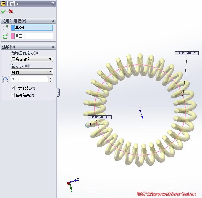

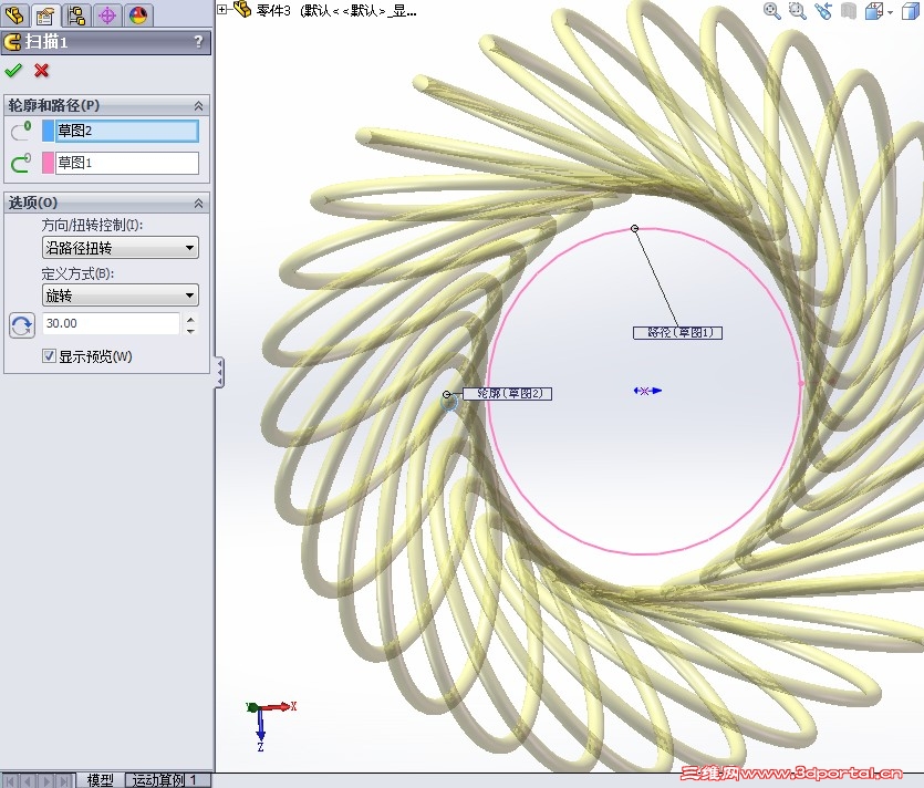

以前视基准面扫面扭转结果
以前视基准面扫面扭转结果
以前视基准面扫面扭转结果

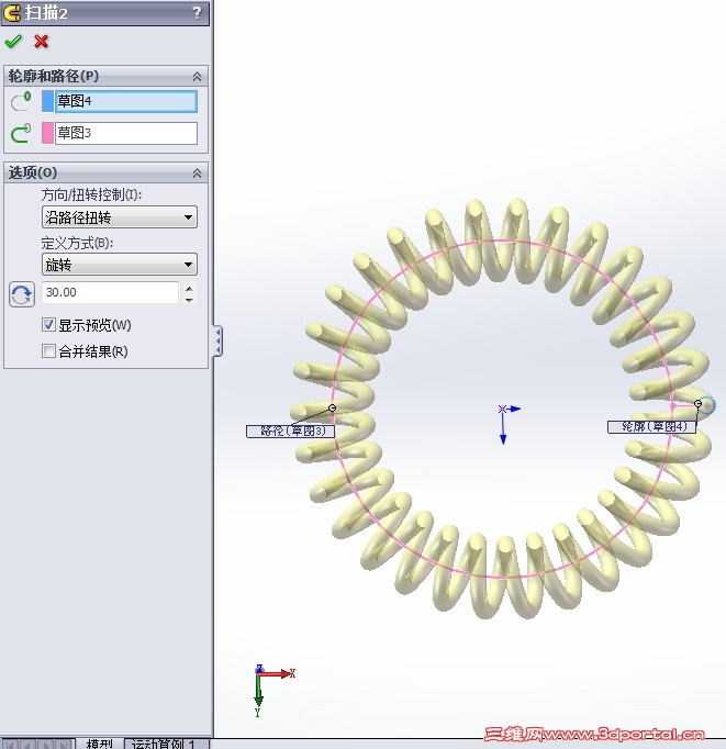

以右视基准面扫描扭转结果
以右视基准面扫描扭转结果
以右视基准面扫描扭转结果
以上视基准面扫描扭转结果
以上视基准面扫描扭转结果
以上视基准面扫描扭转结果
9 ]% b% o9 |" ^1 s6 Z% p6 H( ]: @: S版本2013SP4 草图都完全一样,命令也一样,就是没弄明白为什么基准面不同扫描扭转的结果相差很大,查看帮助也没眉目,特来请教各位高手!!

发表于 2013-9-1 18:48:27 | 显示全部楼层 来自: 中国河南郑州
基准面不同 扫描出来的确实有这个情况  具体原因请高手解释下

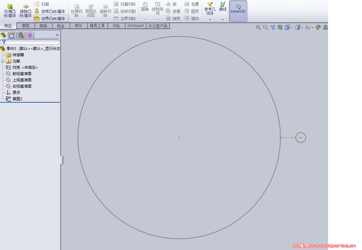

发表于 2013-9-1 19:21:58 | 显示全部楼层 来自: 中国山东青岛
你现在画的草图在右边、换到左边草图就好了
 楼主| 发表于 2013-9-1 21:13:37 | 显示全部楼层 来自: 中国四川绵阳
jie7788 发表于 2013-9-1 19:21 static/image/common/back.gif7 Y  b9 X5 q3 ^' _' A
  `! e. c+ \  W1 c4 z( C 111.jpg 视图基准面不变,还是这样子。应该与轮廓无关,只与路径有关,一个是切,一个应该是中心线类型。

发表于 2013-9-2 11:28:44 | 显示全部楼层 来自: 中国河南郑州
ryouss 发表于 2013-9-1 19:05 static/image/common/back.gif

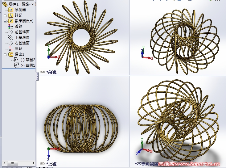

- H3 _$ b9 p) }( m" J) s8 @$ k- k我是認為無法解釋(草图在路徑不同方位,掃出相異結果),只能把它當作是sw的一種特性,
5 ]7 G2 B2 {  r+ a, _+ Y有人可以告訴我,在20 ...
' t) R: z, j. F% O5 U3 o; b  S
SW2013
SW2013
( K$ x! ^6 e5 `; e% o: D! h$ i9 P
SW2013也是这样.应属软件BUG

发表于 2013-9-2 17:39:29 | 显示全部楼层 来自: 中国新疆喀什地区
今天闲来无事,又试了下
# v! s. B, s& m+ j8 U4 X只有前视基准面无法扫描成电话线
: z8 v5 a8 k0 s7 v4 w" B" U& ]) R在别的视图上完成扫描以后  多选两个草图  选更改基准面到前视基准面上
5 T! w+ K+ ]1 U4 D* J: W' q提示错误:开环路径无法扫描) I  S9 p/ l( b7 b  F
奇怪
发表于 2013-9-2 20:14:30 | 显示全部楼层 来自: 中国山东青岛
eastking1111 发表于 2013-9-1 21:13 static/image/common/back.gif
4 o$ ~" d* A4 a0 c2 j/ R视图基准面不变,还是这样子。应该与轮廓无关,只与路径有关,一个是切,一个应该是中心线类型。
- q% @! N  B8 \3 F; A/ u那就是你草图约束过多
 楼主| 发表于 2013-9-5 11:44:47 来自手机 | 显示全部楼层 来自: 中国陕西西安
jie7788 发表于 2013-9-2 20:14
/ m& P; T" h! _那就是你草图约束过多
5 c$ K1 t7 Q6 c( \2 W% c% j7 |( g
就两个圆相互扭转哪儿来的约束!
