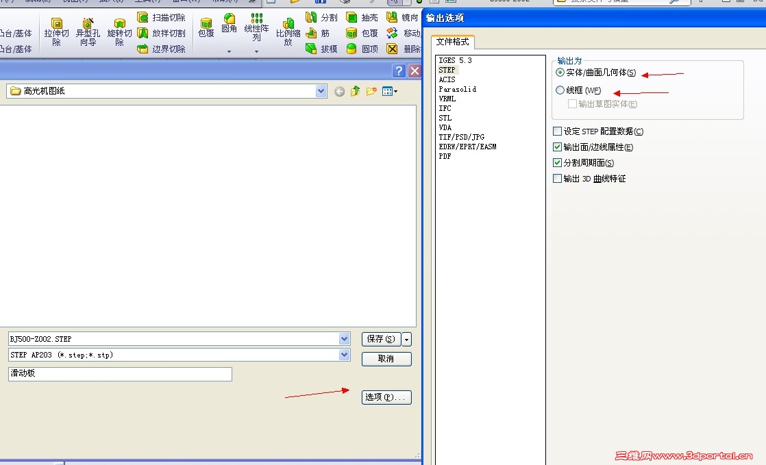

我把solidworks的实体图转到mastercam9.1都变成了线条怎么变为实体来编程呢,谢谢
发表于 2013-9-1 18:33:49 | 显示全部楼层 来自: 中国湖北襄阳
是没有阴影显示吧?
发表于 2013-9-1 18:34:32 | 显示全部楼层 来自: 中国江苏无锡
启用着色显示呗

方法1:快捷键ALT+S- V. Q- T9 i% m6 I4 P; J6 O
方法2:系统配置中,改用着色,载入,没有9。1截图不了给你。

你输出的是什么格式的?SolidWorks 输出时在选项里选择输出的是实体或曲线!
发表于 2013-9-1 21:07:04 | 显示全部楼层 来自: 中国江苏苏州
你可以先保存X-T文件,在用CAM打开。

认同X-T格式,图数码相机最好,转出去快,载入来快。

X_T格式需要注意版本号。
