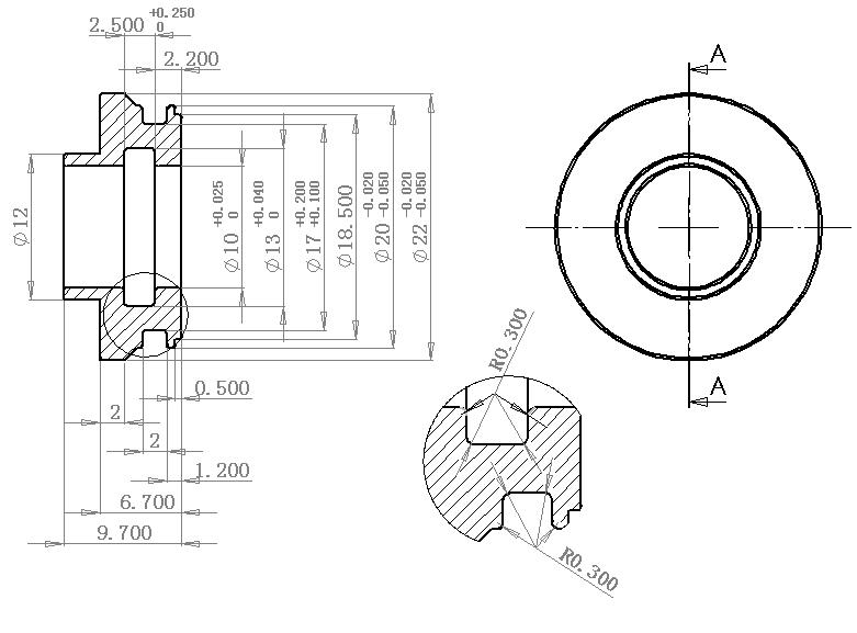

这个加工工艺如何做?请指教

 楼主| 发表于 2006-9-12 17:48:17 | 显示全部楼层 来自: 中国山东青岛
工艺问题
我是新手,请大虾指教工艺如何做
发表于 2006-9-13 10:50:42 | 显示全部楼层 来自: 中国湖北十堰
我先来发个方案(高手指教)
/ f! ]8 O+ m9 C( q1 p. Z9 `' q毛坯用一根整料
; J8 n, i) q. z( U6 p# \& O1、车端面、外圆Φ22到尺寸、切槽2×Φ17.5、钻孔Φ9.7、切内孔槽2.5×Φ13、铰孔至尺寸Φ10+0.025、切断(端面留余量0.5)、成形刀车Φ18.5、Φ20、Φ17部位到图纸尺寸。
1 e$ O2 c. f# H" l0 S% a2、调头弹簧夹头或软爪夹持,平端面至尺寸9.7,车外圆至尺寸Φ12。
3 h: @6 C$ d  _3、去毛刺、清洗
 楼主| 发表于 2008-2-15 15:03:35 | 显示全部楼层 来自: 中国山东青岛
谢谢,已经学习了
