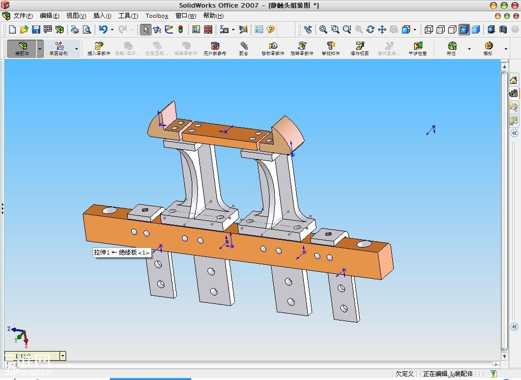

可以存为JPEG,可存为BMP,但是能不能存为一种矢量图,就是放大也不失真哪种,谢谢
9 U, V" f3 ]( f. i2 o/ P' V如下图:

建议1:你保存成pdf文件,这种格式虽然也是点阵图,但分辨率较高。
# m$ ]# k  V$ z; H8 K" _/ d3 T7 @建议2:保存成edrawing文件。这是矢量格式的。但需要额外的察看软件。

保存为tif格式,选项里面可以任意选择分辩率(尺寸和dpi)

保存为tif格式的化,如果分辩率和尺寸选择高的化,文件会很大,有几十到几百兆.

) ], D" f. e# g4 r9 f* \  u再压缩成jpg不就行了?acdsee就可以另存,在选项里面可以定义质量。
