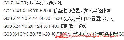

⑷ 具体举例程序:螺纹铣刀直径为Φ16,螺纹孔为M48×1.5,螺纹孔深度为14。
加工程序如下:
(螺纹底孔程序略,该孔应采取镗削底孔)
G0 G90 G54 X0 Y0
G0 Z10 M3 S1400 M8
G0 Z-14.75 进刀至螺纹最深处
G01 G41 X-16 Y0 F2000 移至进刀位置,加入半径补偿
G03 X24 Y0 Z-14 I20 J0 F500 切入时采用1/2圈圆弧切入
G03 X24 Y0 Z0 I-24 J0 F400 切削整个螺纹
G03 X-16 Y0 Z0.75 I-20 J0 F500 切出时采用1/2圈圆弧切出G01 G40 X0 Y0 回至中心,取消半径补偿
G0 Z100
M30

z轴好像不对
发表于 2015-11-14 21:29:52 | 显示全部楼层 来自: 中国广东湛江
第二第三个G03的Z值9 f- q* y8 Q$ ~8 g2 e9 V; H
