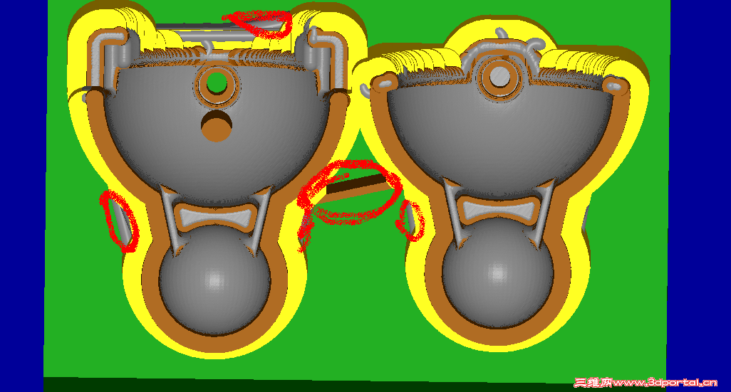

为什么撞刀了它不变红色呢?& s% d2 p, ?+ {; a% D5 H/ }1 f

2个可能性。1.你模拟刀具颜色设置问题。2.因为过切处太小,再可能是G1切削,软件默认你支持切削,所以没有报警。

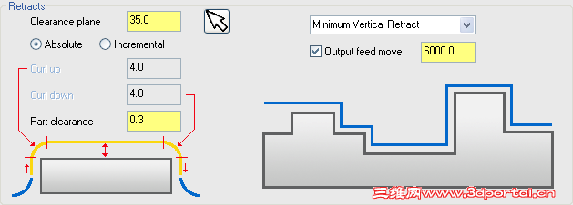

因为你用了G1切削了.就是打勾了6000这个选项.用了G1很少会认为撞刀的.只有刀头撞了才会停.变红!!

过切是不会的  刀头 就会

干涉面检查设置了没有?面选对了没有?

2#3#正解,但是这种楼主可以设置提刀改成增量坐标这种一般都可为避免
