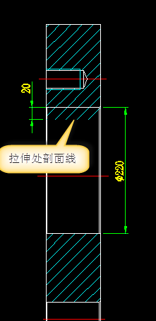

有没方法在 “拉伸”时,使用剖面线跟着拉伸方向一起移动。
- b* |: e" ^% k) P( c# h) f有时候感觉,拉伸时候的填充剖面线能也能一起拉伸。" J/ U- n6 w6 P- d& s5 g) \, F
如果不行的话,就如图1和2了。问下,如何解决这种拉伸时候,填充剖面线不动的状态。

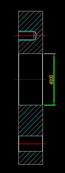

发表于 2013-9-2 12:43:52 | 显示全部楼层 来自: 中国广东深圳
在你把图形拉伸完成以后,左键填充线,然后会出现填充线的范围框线,就可以通过拉伸范围框线来达到拉伸填充线的目的,或者直接删除了重新填充一次,希望能帮到你!

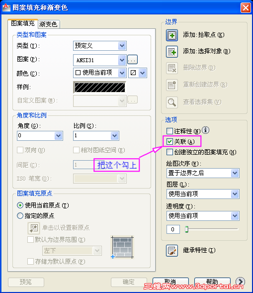

发表于 2013-9-2 13:00:50 | 显示全部楼层 来自: 中国江苏无锡
填充时“关联”勾上后,剖面线会随你的拉伸而跟着变动。' W& y1 v: U0 n/ p1 @3 [1 q

发表于 2013-9-2 13:10:26 | 显示全部楼层 来自: 中国江苏无锡
lvdeping 发表于 2013-9-2 13:00 static/image/common/back.gif3 P9 [$ W- C4 p9 z
) m8 j( z: S- N9 \( S不错,学习了。

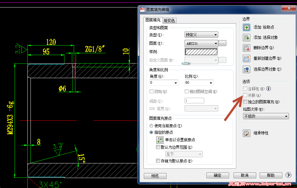

 楼主| 发表于 2013-10-8 11:51:38 | 显示全部楼层 来自: 中国广东佛山
lvdeping 发表于 2013-9-2 13:00 static/image/common/back.gif$ ~/ S3 w1 p; `+ [# I% G& f
8 @; k/ R/ @4 B$ i! @! c
但是以前的别人画的图纸,我也不知道为什么,打开他画的填充,发现他没选“关联”这个选项,也没法选这个选项。(见图)2 f0 k/ J8 u9 Y1 _( j- }$ |/ S
他画的填充,“关联”选项是无法重新勾选的。

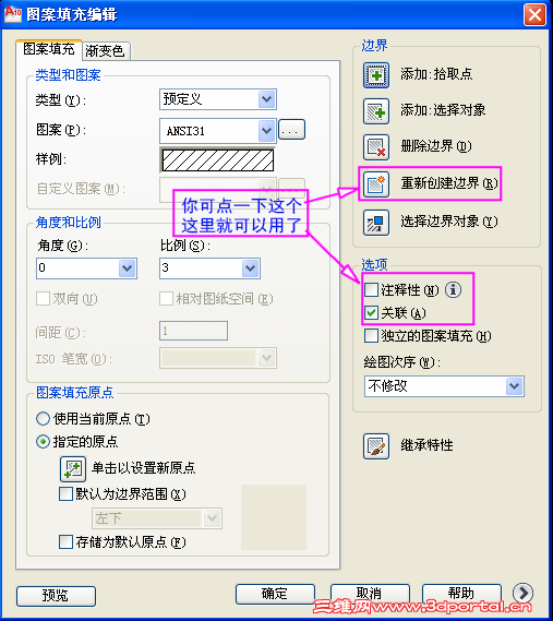

发表于 2013-10-8 13:26:02 | 显示全部楼层 来自: 中国江苏无锡
, l8 o4 w( p# G- e5 v
Nmob 发表于 2013-10-8 11:51 http://www.3dportal.cn/discuz/static/image/common/back.gif
2 M7 E. i5 [' D但是以前的别人画的图纸,我也不知道为什么,打开他画的填充,发现他没选“关联”这个选项,也没法选这个 ...
2 z- z5 Y! }; ]" i6 D
( \: m+ U+ ?; z6 e' }6 D2 b- A3 i
 楼主| 发表于 2013-10-8 13:41:26 | 显示全部楼层 来自: 中国广东佛山
lvdeping 发表于 2013-10-8 13:26 static/image/common/back.gif
* z  o+ U/ T% J, q4 g  \感觉不是这个原因。你自己画一个方体。用“指定的原点”来填充,也可以选择“关联”选项的。
发表于 2013-10-8 13:49:52 | 显示全部楼层 来自: 中国江苏无锡
* w1 |. [9 M( _) |4 r: D
Nmob 发表于 2013-10-8 13:41 http://www.3dportal.cn/discuz/static/image/common/back.gif) ]% [, K* [; K! c
' D  X% v0 C- i$ X- \; ]4 C8 q1 O! I( p6 S- T. h9 l7 A
第一次填充时勾上“关联”是可以的,但第一次填充时没勾上“关联”就变为不可选了。
