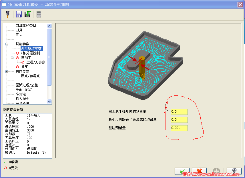

发表于 2013-9-2 15:09:32 | 显示全部楼层 |阅读模式 来自: 中国江苏南京
如何设置???3 k' ?3 I; _4 ~) b1 ]3 J1 u# A) `1 r
发表于 2013-9-2 15:27:12 | 显示全部楼层 来自: 中国上海
第一个填 先前粗加工时使用刀具的半径  e  J5 h: e) U9 M4 Y
第二个填 先前粗加工拐角走圆的半径5 P. o6 p+ }& u: K. _8 d+ m: t, C
第三个填 先前粗加工的余量
发表于 2013-9-2 15:35:52 | 显示全部楼层 来自: 中国江苏苏州
其实很好理解,建议画个图自己改变参数看看,你就会发现他们的作用。
% v/ R( ]+ W9 W注意,画图示建议画个比刀子半径大的R角做试样。6 y$ k; }; S% z9 v* g- O& s
版主说的很对。支持版主。速度比我快啊。
