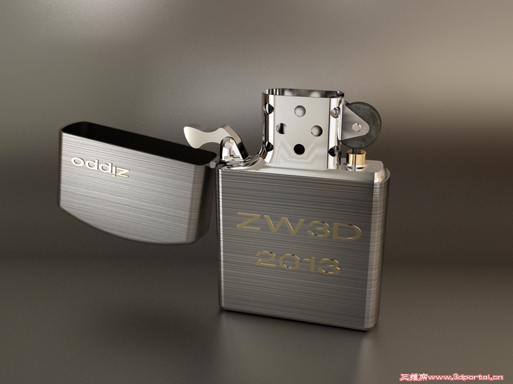

10、XZ面插入草图12,绘制半径为4的8个圆,如图44;点击拉伸--基体,拉伸草图12,如图45;点击组合--减运算,减去中间的4个圆柱,如图46;点击移动--动态移动,调整另外4个圆柱位置,如图47,再次用组合减运算减去。最后可以用文字工具在打火机的外壳上打上字即可,效果图及渲染图如下。
http://www.zwcad.com/uploadfile/2013/0902/20130902020856917.png
至此,ZIPPO打火机就完成了所有的三维CAD建模过程,中望3D简洁的操作流程,可以帮助想实现二维CAD设计升级的用户们,可以更低的门槛熟悉3D设计,现在中望3D也提供最新的“手把手式”学习教程(http://www.zwcad.com/community/thread-10773-1-1.html),由熟悉中望3D、Proe(NX)、Solidworks的三维CAD技术专家奉老师亲自指导编制,更贴近初学者的三维CAD学习需求!
