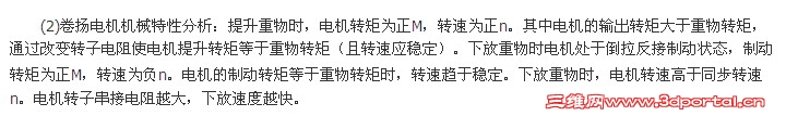

发表于 2013-9-6 17:05:26 | 显示全部楼层 来自: 中国江苏常州
所有的行车都有这个
- Z/ U4 B* F3 X' m8 Q我的看法是
, }" \0 w) W$ w4 K看下面的截图。
虎强 + 3 技术讨论

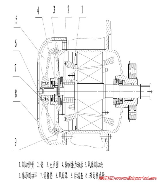

发表于 2013-9-30 16:02:11 | 显示全部楼层 来自: 中国上海
行车上用的是“锥形转子”电机,不同于普通电机。
, o4 _6 n  `6 K; D$ m: @3 d这种电机的工作原理如下:锥形转子电动机定子内腔和转子外形都呈锥形。其锥形制动环镶于风扇制动轮上,静制动环镶在后端盖上。; U4 S% i/ Y% `. r
定子通电后,产生旋转磁场,同时产生轴向磁拉力,使转子轴向移动并压缩弹簧,使风扇制动轮上的锥形环与静制动环离开,转子开始转动。
+ ^/ r/ ?( k0 o% Z5 v0 w定子断电后,轴向磁拉力消失。转子在弹簧作用下,连同风扇制动轮一起复位,使动、静制动环接触,产生摩擦力矩,迫使电动机立即停转。
虎强 + 3 技术讨论
