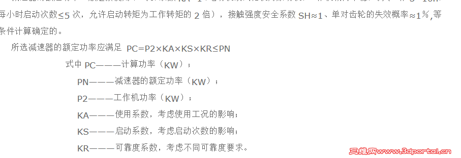

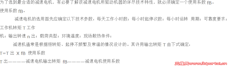

1、负载的扭矩80NM  现在有2款,A款减速机0.37KW 输出扭矩225NM 服务系数0.7  ,B款减速机0.25KW   输出扭矩157NM 服务系数1.02 , 两款实际扭矩都差不多在160NM ,输出轴径也相同 请问我该选择那款比较好?请说明理由?
1 }  ]7 P. u+ }! t0 e: v2、服务系数小会有什么影响?2 Q, E4 A, U8 a' G7 A( h8 x7 D
3、
使用系数又称服务系数或安全系数,对吗?
5 a* M4 ~. w3 M- }4、如图,请问KS和FB两个使用系数一样吗 KS是按工况确定 假如两者不一样,FB的系数怎么得到?
' |4 Z  M( d1 F+ ]0 L5 f3 R; I+ W
谢谢

发表于 2013-9-3 09:39:51 | 显示全部楼层 来自: 中国山西太原
选择减速机不但要看传递的扭矩,还要看额定功率,二者缺一不可。仅满足扭矩,不满足功率是不可以的,因此楼主需要根据负载确定了功率,再根据需要扭矩才能确定减速机。

 楼主| 发表于 2013-9-3 14:06:25 | 显示全部楼层 来自: 中国上海
gaoyns 发表于 2013-9-3 09:39 static/image/common/back.gif: b8 `4 }0 G/ Y1 q2 c$ A, F! A
选择减速机不但要看传递的扭矩,还要看额定功率,二者缺一不可。仅满足扭矩,不满足功率是不可以的,因此楼 ...
0 H1 p. Z& @) t% |9 c. F6 m9 b
我的负载扭矩80NM 那功率0.25KW已经满足要求了
洪哥 + 2 回应
发表于 2013-9-3 16:56:29 | 显示全部楼层 来自: 中国江苏徐州
还要看使用工况,比如载荷是否平稳,有无冲击,还有环境温度等。
