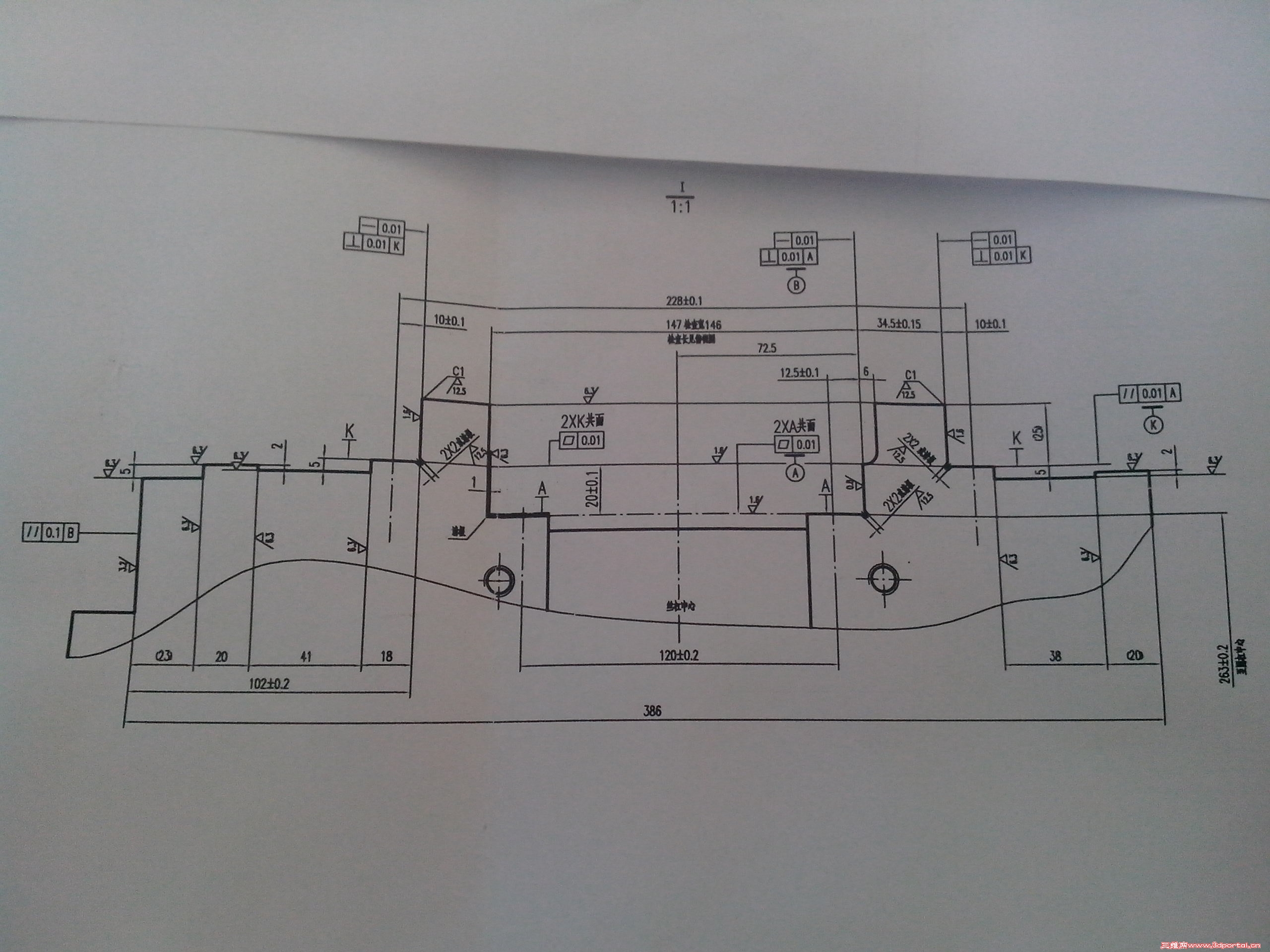

如图所示,k面上的两条高度25mm的侧面(尺寸102右边面及尺寸34.5左边面),图纸要求平行度0.01,直线度0.01,与底平面K面垂直度0.01
' v7 O6 }- p. t- t1 K( H- v两条侧面总长为950mm,采用什么刀具,那个刀具厂家的刀具,什么规格型号的铣刀,通过精铣的方式来达到图纸要求,在加工过程中尤其要注意些什么,
' D* Y2 W, n$ `5 Q  {因零件其余结构关系,目前只能采取数控龙门铣精铣,而不能采取导轨磨的方式,零件材料为HT200,; L4 m& P5 |& f' G/ t
请高手解答或有相同零件加工经验的分享下

铣削平行度跟直线度0.01.那要多高的精度啊!

粗糙度0.8,有点高,HT200很难达到

粗糙度可以降低至1.6,形位公差可以降低至0.015

采用铣削达到Ra1.6已经很难(3.2还可以),
* f3 I5 v& p; Q* {* D要达到平行度、直线度平面度0.01就更难,龙门铣的精度怕是无法满足要求。' G% q! a3 q: E$ g) [" h$ U
另外,铸件在精铣前必须时效到位,否则加工后还会变形。

这产品用于何设备?精度如此高。5 k( b6 |( {4 u8 r( g

人工铲花,你的精度相当于导轨啦

就是用来安装成品线性导轨的
 楼主| 发表于 2013-9-4 18:33:37 | 显示全部楼层 来自: 中国云南昆明
用精铣都干过类似的,也能达到要求,只是靠面高度没有这么高,以往的只有8mm高左右

ht200光靠铣能够达到0.8,不太现实吧?

你一个视图不能表明你的形状.光你这一个试图.可以慢丝.

精铣粗糙度达到3.2以上,形位公差0.015内,完全可以达到,采用专用镶片精铣刀

光看这个图我实在想不出来是怎么样的个零件??
4 i3 s5 P9 H% Q+ {7 b要求蛮高的,光铣估计是保证不了

不能上磨床就比较麻烦了。
