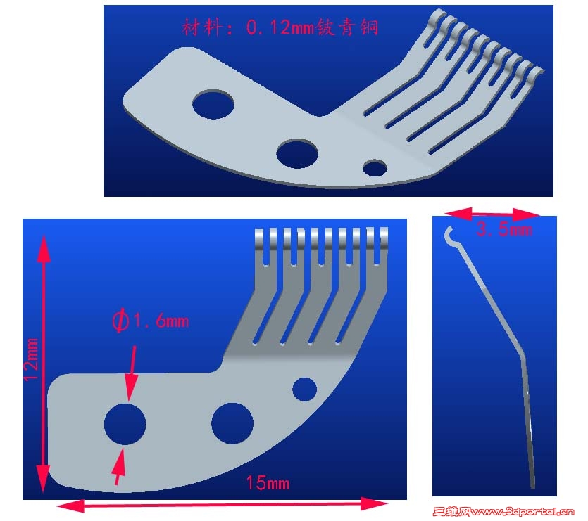

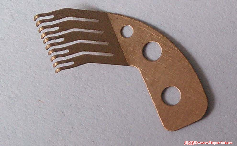

% c+ q* l" m- G  b* w3 s! S. C: x如图,需要做电机里面的接触片,材料为0.12mm厚铍表铜,有0.25mm小的十个触角,需要做一套五金模,做那种简单的冲压结构:下料模和成型模就可以了,寿命50万次就可以了。产能有达到500个/天就可以了。
3 l5 n0 o/ v  g% x
& F8 g" {6 l( t( u7 k% R0 b. z3 H坛子里面有熟悉的请报报价。谢谢了!

这么小的零件大多使用级进模模做,但是你的用量不大,也可用单冲工艺;1落料(外轮廓但不包括四个长曹)2、冲孔(3高圆孔+4个长曹)3.成型。关键在于模具刃口的材料和加工工艺,否则,这么小的冲头将是个灾难

这是样件,这个产品别人厂里用的很多的,

有图纸吗?有的话发我qq邮箱我给你报价。或者清晰点的照片也行。qq393584409小陈
