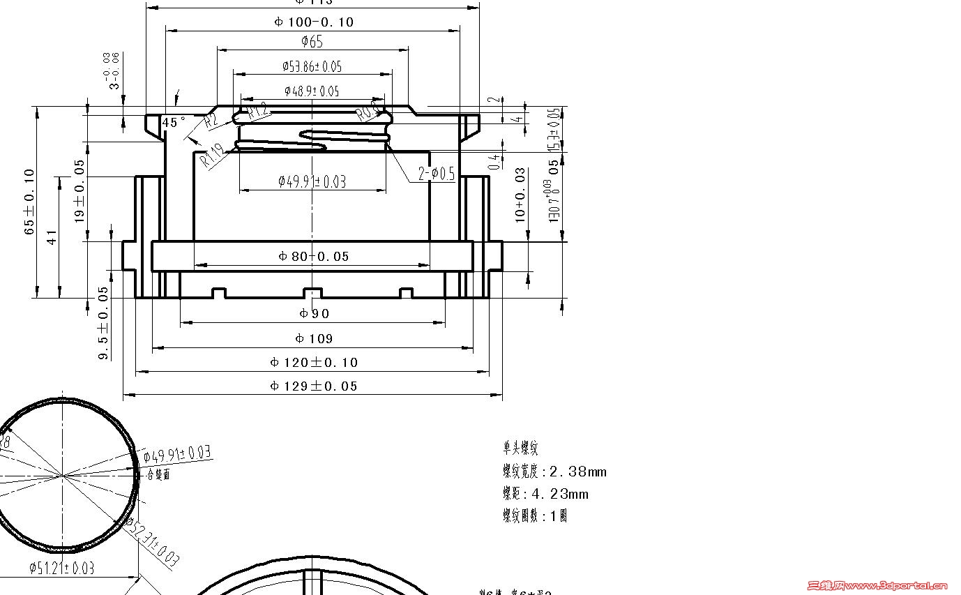

各位大虾,请帮忙看看变径螺纹如何生成程序,谢谢!

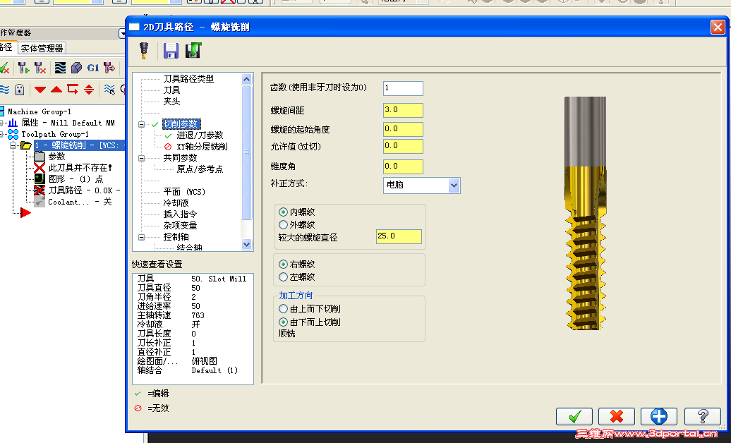

3 m( L2 J/ J7 {8 V9 O6 o7 b你说的变径螺纹,应该是锥螺纹吧。- W6 V; R* X# T& h
图纸看的不是很明白,如果螺纹是一圈就是用单刃的螺纹刀加工即可。- w" A4 z7 y5 Z- v3 [7 @
选择螺纹刀具注意需与图纸要求吻合。
/ z0 C2 E) [" n  j+ w- Q建议看看:http://atmastercam.blog.163.com/blog/static/2136430052013731862614/) t# q* Q% E" I
(注意:最后一点必看——mastercam的加工方法。)

 楼主| 发表于 2013-9-3 11:15:54 | 显示全部楼层 来自: 中国山东淄博
就是一圈螺纹在直径两端螺纹直径变小
发表于 2013-9-3 22:15:56 | 显示全部楼层 来自: 中国上海

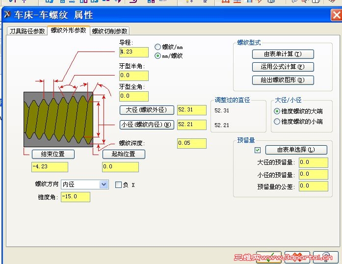

楼主是想车还是铣呢,如果车的话还是建议手工编程比较方便,比如FANUC系统用G92,把R加上就可以车锥螺纹了。电脑编程的话把锥度角加进去就可以了。
发表于 2013-9-5 00:50:33 | 显示全部楼层 来自: 中国天津
是锥螺纹加工还是变导程螺纹加工,表述含糊,看你的图纸应该是加工锥螺纹

看图,用车床用加工的比较好。
