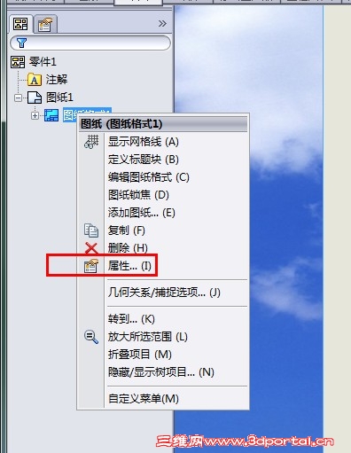

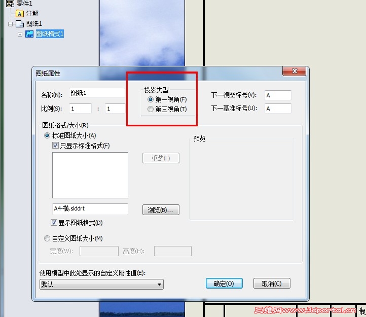

求SW工程图的视图怎么变换,我看有帖子说SW的视图默认是第三视角,我们正常用的是第二视角,我怎么把默认的改成我想要的,求授人以渔。
发表于 2013-9-3 09:08:42 | 显示全部楼层 来自: 中国江苏苏州
有第二视角吗,操作见图

二楼正解,然后再把改完的文件保存成模板,以后用这个模板新建就是你需要的视角啦
 楼主| 发表于 2013-9-5 18:37:37 | 显示全部楼层 来自: 中国江苏南京
:P:P,我错了,我看网上说第二视图的。结果我自己搞出来了,就像你们讲的。:thankfulness::thankfulness::thankfulness:

有第二视角吗??只有第一视角和第三视角的。中国用第一视角。欧美用第三视角。这个在图纸上右键选鼠标,跳出来的对话框里就能选视角方向选项了。
