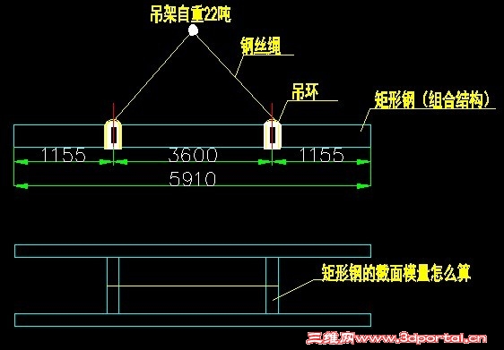

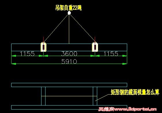

救助,材料力学,一个吊架自重22吨(由矩形钢组成,简单图示如下),现要算吊架组成架矩形钢的抗弯截面模量,也就是要算矩形钢的具体尺寸(长、宽及钢板厚度),才能抗弯。
; d5 m$ v: y) N& B 3.jpg

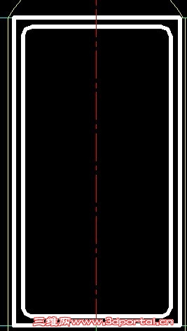

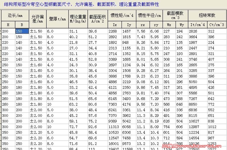

可根据长、宽、壁厚尺寸查表。如果下表截图没有,可查机械设计手册新编软件版2008,或其它机械设计手册。

单个矩形钢可以用惯性矩的公式算,I=ʃy^2dA.积分区域是截面。矩形相对于中心线的解是bh^3/12,然后用平移轴定理求出相对于结构中心线的惯性矩。然后除以最远点的就得抗弯截面模量
