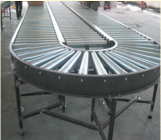

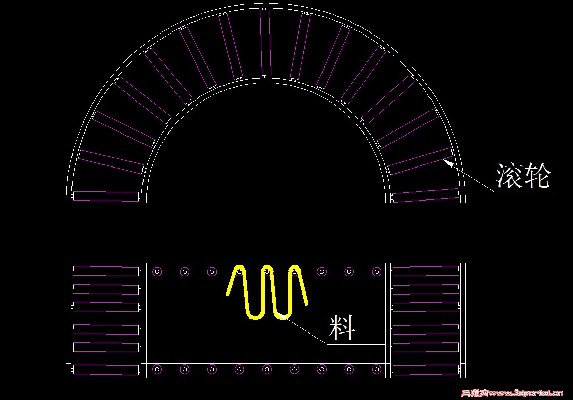

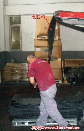

1、输送机传送长片状的橡胶料,如图。输送机需要180°转弯,假如用180°输送皮带机,胶料长片状不好传输,有什么好的输送方法?) I& x7 }& Q* |* [
2、如图,我想到用循环的滚轮传动,但没想出有什么来驱动这些滚轮,如链轮不能转弯不可用,大家给点意见!!!

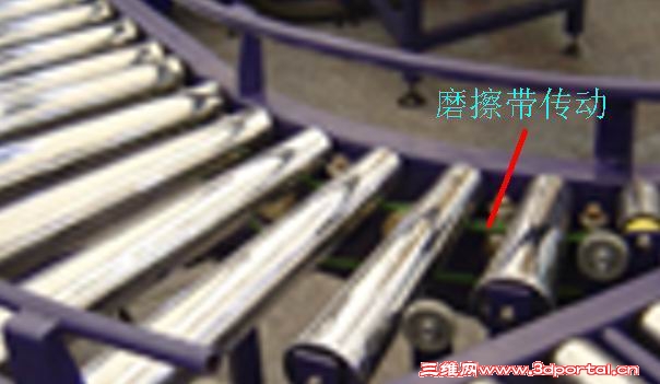

转弯输送不用链传动,可用磨擦带传动,见下图:

4 A* ~, q9 U$ _% u, G4 `180°的转弯辊道线,仍然可以用链条传动,你可以用双链轮传动。楼主可能不知道链条里面有侧弯链的。当然,滚筒是锥形滚筒,这个不用说了。
) `: \7 E7 n0 ?你这个料,感觉很软,还是用转弯皮带线好些。转弯皮带线传动在单侧,主动辊和被动辊用锥形的就好了。
洪哥 + 3 感谢帮助

我需要滚轮是不是自转的,而是按输送机机架循环绕转

有这样的链条图片吗?假如用180°的输送带的话 这个输送带需要很大 否则胶料是连续的无法转弯 ,硬转弯会使料起皱

发表于 2013-9-4 11:35:41 | 显示全部楼层 来自: 中国山西太原
hbsky20 发表于 2013-9-4 09:59 static/image/common/back.gif
& S- K6 `8 T, \5 a1 f. `5 x* J2 `. M3 q: B我需要滚轮是不是自转的,而是按输送机机架循环绕转
' _/ L7 ^6 x" q/ [  l0 Q这些辊子不是自转的,由上面图片上可以看出,是由摩擦带带动的,摩擦带由挡轮挡成弧线与各辊接触。摩擦带由传动电机带动。
洪哥 + 3 感谢帮助

9 z3 E& v2 i% S  [7 R$ I1 R  n, p我还需要垂直,摩擦带不会掉?我先找找摩擦带
发表于 2013-9-5 15:47:33 | 显示全部楼层 来自: 中国山西太原
hbsky20 发表于 2013-9-4 16:58 static/image/common/back.gif1 e- C- P5 A; }
: f% \% {8 k% ^6 a
摩擦带的方向可用挡轮和托轮控制,不会掉的。
