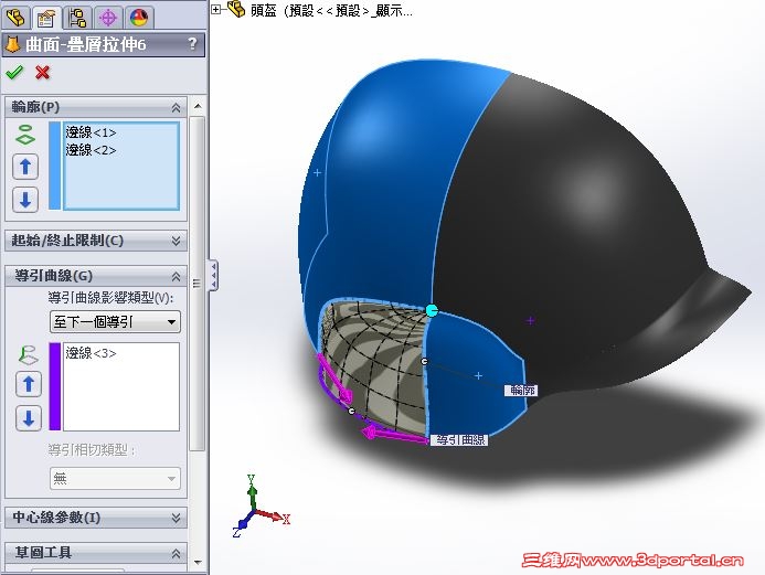

发表于 2013-9-3 16:41:08 | 显示全部楼层 |阅读模式 来自: 中国广东深圳
本帖最后由 danilso 于 2013-9-3 16:43 编辑 ( n: I7 {$ w2 g) F. X. X
8 `- m8 u: _2 }% M& \8 M1 e

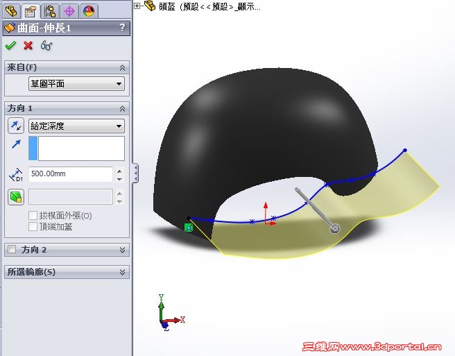

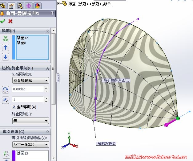

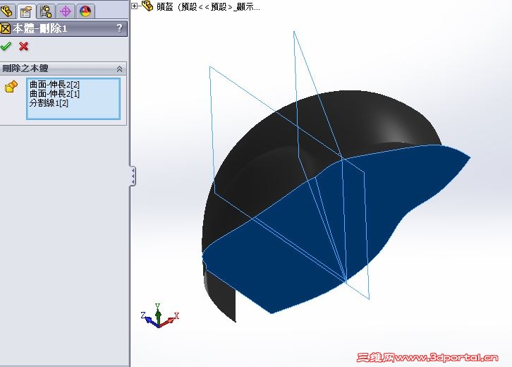

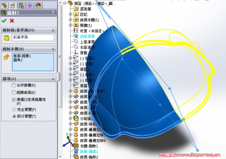

防彈頭盔的曲面畫法
# l. d( X3 e. l. A5 |
! q% G% @* S' D$ r
6 _1 @; P/ k# z0 j) ? untitled.199.jpg ' ]$ I& W0 [) l0 k- `/ S2 F1 [9 {
untitled.200.jpg 6 a- H/ k1 k. |6 Z
untitled.201.jpg & Z9 k8 D- k: g5 w& x
untitled.202.jpg % y- p/ i) Q, v) ^+ a7 G# B4 a" f3 c6 C
3 l+ c; X; f+ D3 S8 ?: S4 R2 |  `- [7 L& Q4 v' N4 y2 s

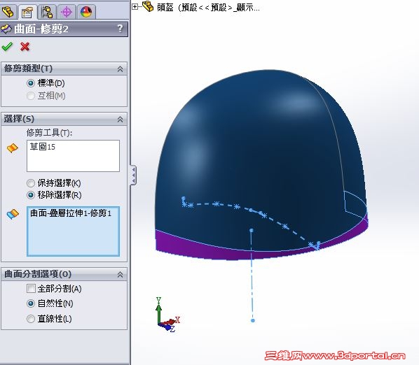

 楼主| 发表于 2013-9-3 16:47:23 | 显示全部楼层 来自: 中国广东深圳

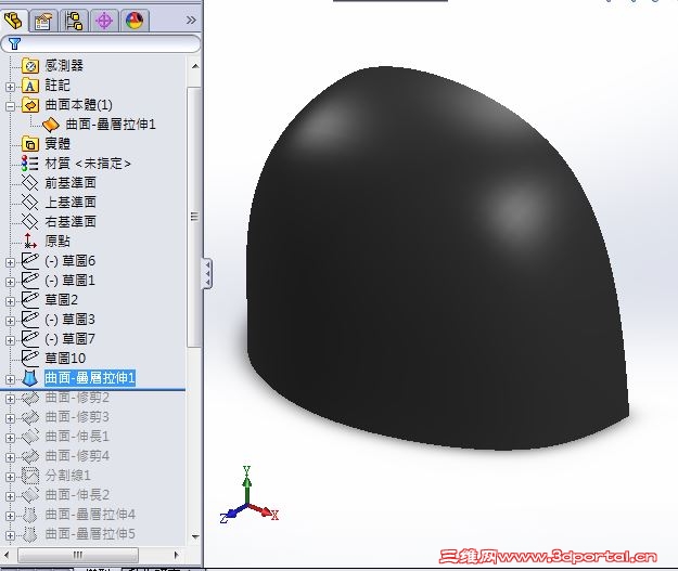

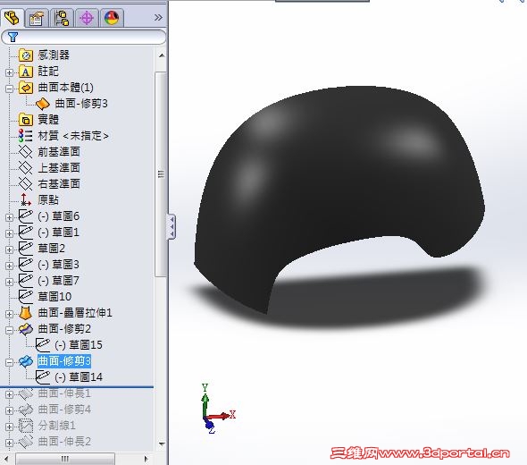

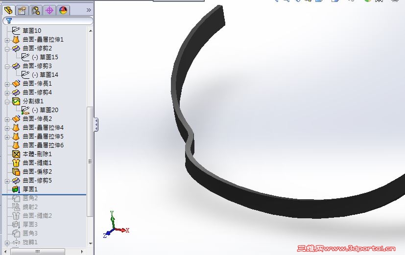

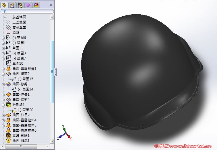

頭盔繪製過程
* }% [( M5 m8 l& W6 L& h. B/ v p1.JPG
  m6 _1 U/ j$ b8 _/ b" D
9 O- ]& v% L, s9 u1 _& m0 i/ E' K+ o h2.JPG
. I4 _: V4 O( r) i6 \( u h3.JPG 1 d! A# E, J& t; l# W/ P/ T& E
; f5 N7 E& P2 ^, @# @& V; b h5.JPG / W1 Y. _1 K$ k: g
h6.JPG 0 U+ U: f( V6 t! A) h
h8.JPG 3 R4 n0 ?; Z) B8 J
待續
: A" T1 I; ~% T8 u1 [- X0 w
/ {  Q* \- m$ h8 l( N, {' }: G1 `: o) I

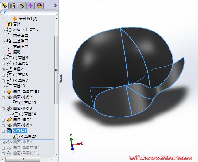

 楼主| 发表于 2013-9-3 16:49:29 | 显示全部楼层 来自: 中国广东深圳
本帖最后由 danilso 于 2013-9-3 16:50 编辑 + o2 F% J9 @* D# s' r/ U8 O
( f8 v3 _  _! a1 V% G, E

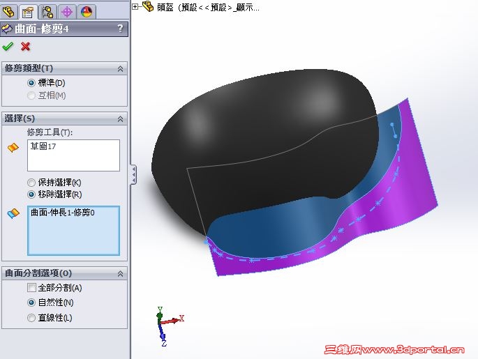

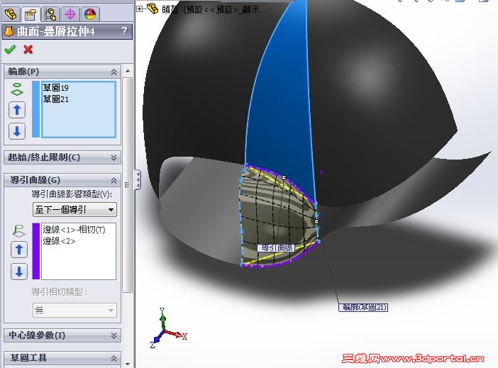

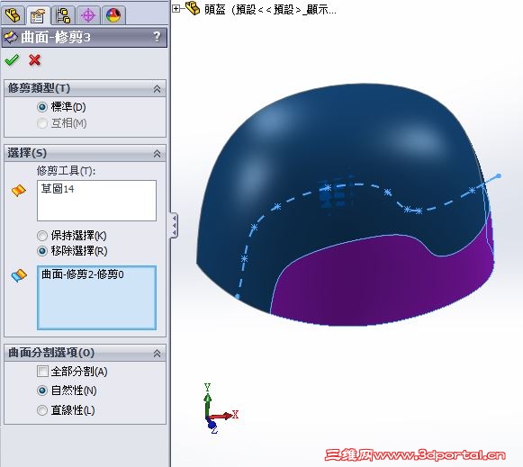

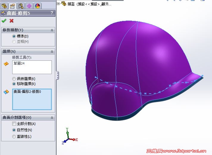

繼續畫下去
4 J4 l& H% `: e, A4 b1 B" C, K; F# k i1.JPG   m, P5 I6 H4 q, z: |' J9 ~# z
! j$ y5 C% q9 I  x* ^4 z: @
6 u% P) M  K5 R/ X3 v; B i3.JPG * t& i8 l4 c9 p6 l  M7 h$ }$ J  T1 t
0 w/ j* P+ c' L2 k3 t! Z# u i5.JPG
( C6 h- m9 `# P* ?$ ]3 M i7.JPG # ?/ x' F6 O5 f6 m5 a8 Z7 {% l
i8.JPG # ]3 \. `" e0 j; G2 k1 Q) n- ?
待續

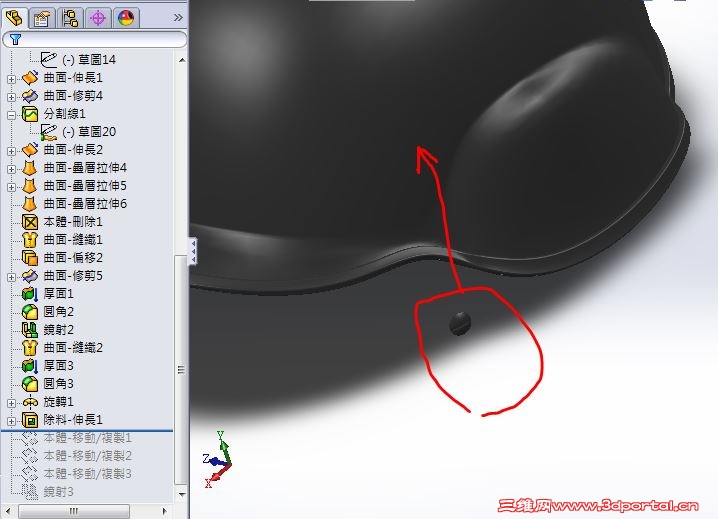

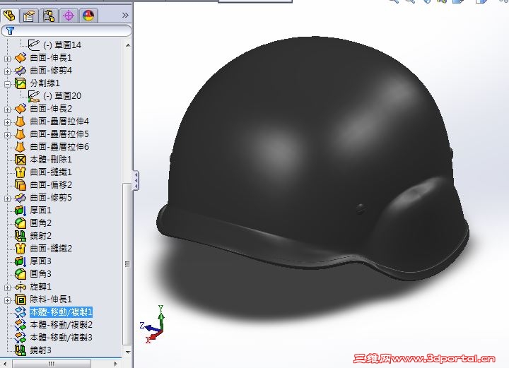

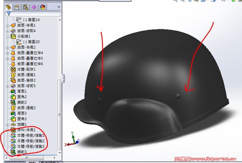

 楼主| 发表于 2013-9-3 16:55:26 | 显示全部楼层 来自: 中国广东深圳

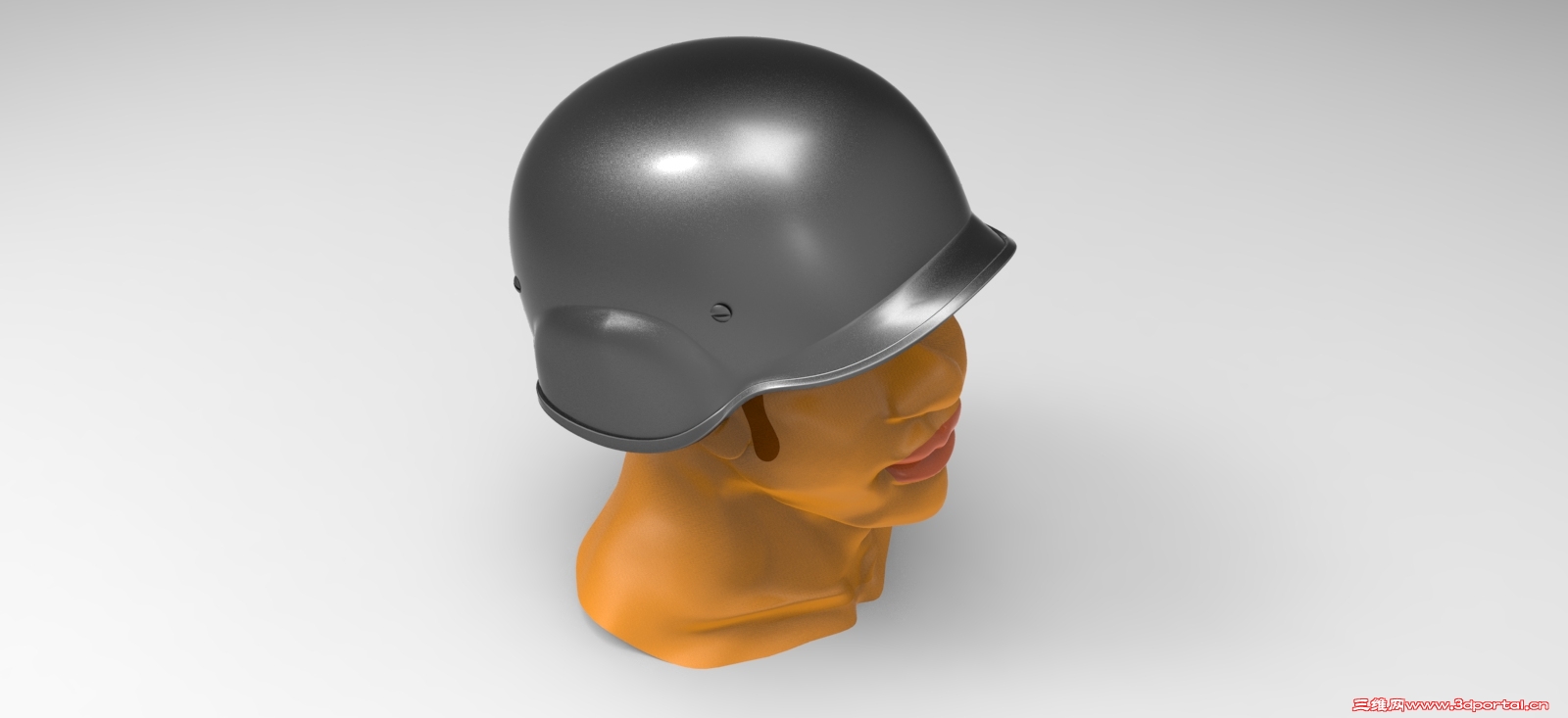

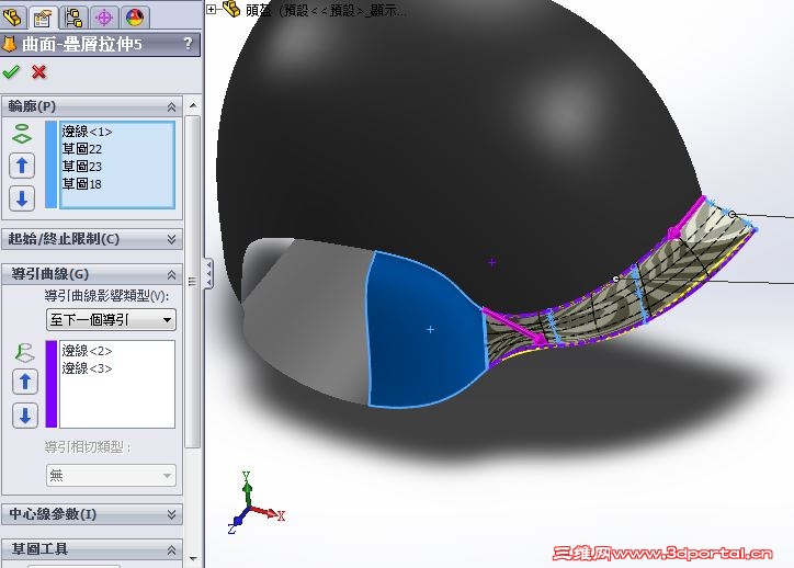

即將完成
& K5 R* D0 m2 `6 h: ~: [ j1.JPG " E( G5 O, L$ |2 H  v
9 w. L# X5 i1 A j2.JPG 3 R  D( Z0 U6 ?+ O+ L, T. d
0 F7 X/ o# u, k  I+ w j6.JPG ( ^. Y3 A+ Q0 }5 z9 R

! B; G5 B9 q6 k! m& q) f还有那模特是牛鼻子美国大兵吧
发表于 2013-9-4 15:51:15 | 显示全部楼层 来自: 中国广东东莞
太佩服你了!
 楼主| 发表于 2013-9-4 16:43:18 | 显示全部楼层 来自: 中国广东深圳
杀苏 发表于 2013-9-4 13:13 static/image/common/back.gif) g+ S. q, y& R3 O4 s% g' c1 |
谢谢D大 教程
) v0 _# Z1 B  C1 [: k, ]3 n2 l5 d
还有那模特是牛鼻子美国大兵吧
8 h' T; i' @* G% e
那牛鼻子是俄國大鼻子.
