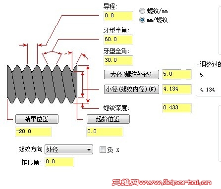

请问X6车螺纹  参数设置里  导程什么意思应该不是牙距吧 、  螺纹/mm  mm/螺纹   是什么意思/ w# H* Y. k1 D4 Y
螺纹/mm mm/螺纹 有什么区别
螺纹/mm  mm/螺纹  有什么区别

导程=螺距乘以头数   单头螺纹导程=螺距

请问这个是什么意思
发表于 2013-9-5 19:57:09 | 显示全部楼层 来自: 中国上海
导程看图就知道是螺距,采用默认的MM/螺纹 .再不明白自己下载论坛里的数控车编程资料自己看
