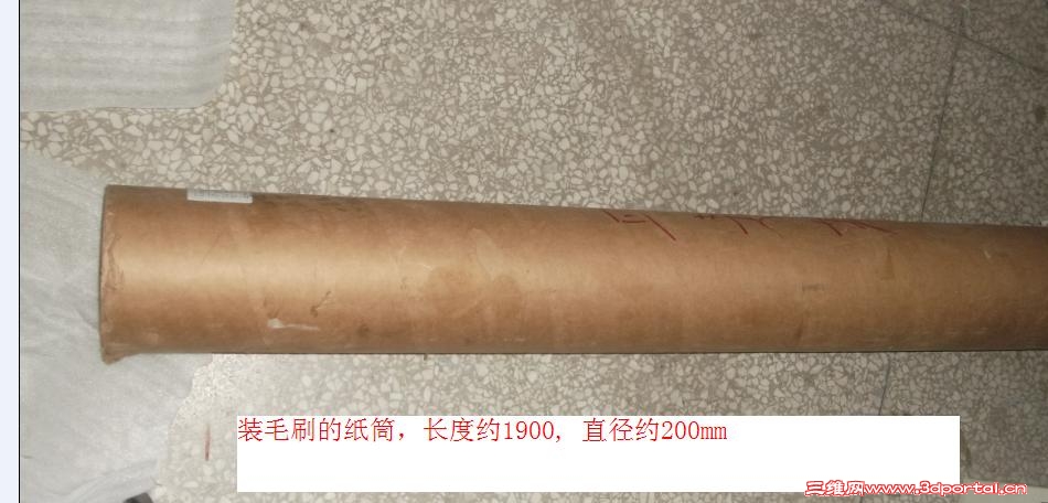

[已解决] 虽然有点跟机械设计搭边的点牵强:为什么采用确圆纸筒装产品?
发表于 2013-9-3 23:45:15 | 显示全部楼层 |阅读模式 来自: 中国广东汕尾
本帖最后由 emop 于 2013-9-6 01:16 编辑 5 C% |6 ~7 x7 Q) o$ {4 w

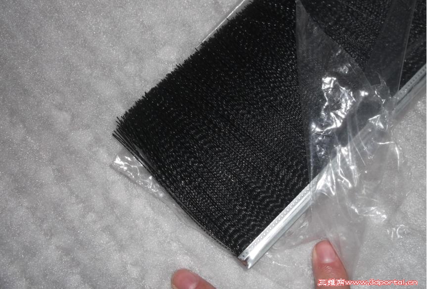

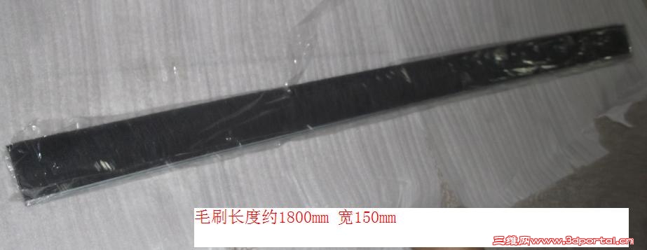

+ t' ]- J: t, L4 _0 j1. 产品: 毛刷长度约1800mm 宽150mm ,直立放久会下垂
4 G# b' [" d7 S6 ]/ P! ]9 T" J) [, e2. 装毛刷的纸筒,长度约1900, 直径约200mm
6 p" j; w6 y9 U3 P) h* \& d( v3. 从美国运到中国(走空运): P6 l% ~4 A- d+ m9 ^9 B& F7 c( ]% k
为什么采用确圆纸筒装产品? 大伙想想。谢谢了。

发表于 2013-9-4 08:20:06 | 显示全部楼层 来自: 中国湖北黄冈
圆筒刚性圆周任何方向一致,并比纸箱好,不易压塌。既可以横放,也可以在集装箱内竖立放置。
  J8 K8 U# k# y0 Z/ t+ L7 k4 s# W纸箱只有四角的刚性好,由于毛刷是软的,层数多了以后底下的会压塌。从而使毛刷脊折弯。
洪哥 + 3 感谢帮助
发表于 2013-9-4 08:43:47 | 显示全部楼层 来自: 中国山西太原
在所有作筒的形状中,同尺寸的圆形筒刚度最大,与方形筒相比不易压扁。在受内压时也是一样,所以压力容器一般都制成圆形或球形。另外同尺寸的圆形筒比方形筒省材料。
洪哥 + 3 感谢帮助

发表于 2013-11-6 10:40:33 | 显示全部楼层 来自: 中国浙江杭州
还有一点就是方便搬运和转移。
发表于 2013-11-8 16:29:44 | 显示全部楼层 来自: 新加坡

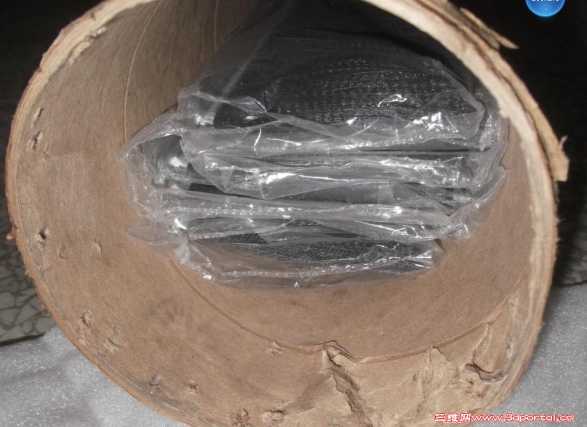

这个可能与最终使用状态有关,我看你一个筒里面也放了7,8根毛刷。
! K, W% R$ |% M% v0 `一个筒作为一组,一个单位。
+ F0 [* C; D- v8 X  W2 l0 e" B便于销售,清点,运输,存储。
