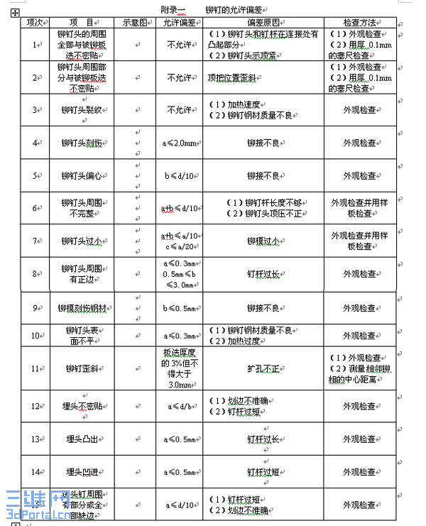

铆接具有一定的技术性,有一个系统的操作规程,请参考。按照操作规程就会达到你的要求:1 m! D+ a! G' W5 }
铆接技术操作规程(B标准)
+ i8 l0 R/ a: Q* ~1 l1、 主题内容与适用范围9 \6 R# i- e  P8 N+ l
本标准规定了铆钉连接、操作规矩。1 J* D4 H, ^: t" z; @6 W+ l- c$ h
本标准适用于本厂铆焊结构件的铆接操作。. y$ f( x( a5 D* X

3 X8 d2 C/ r% U& x6、 铆接完后必须检查,发现缺陷应铲掉重新铆接,拆除时注意不损伤构件。
) Y% Z6 x+ A' ?1 k附录一     铆钉的允许偏差
